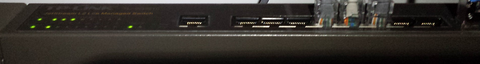

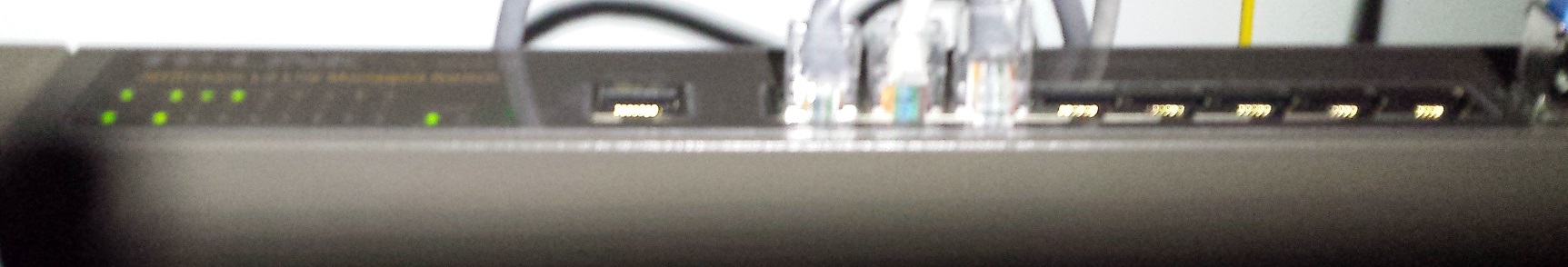

Ad to zakousavani. Switch montovan v prosinci s poslednim FW:
Prijdu ke switchi a co nevidim ... 3 kabely klientu a privod po optice (propojeni z vedlejsi bytovky).
Prijdu a koukam, ze switch switi. Pristup do manag nejde, jen jde pres nej komunikovat, neprochazi DHCP atd).
Schvalne prepojim kabely a koukam na LEDky.
Tohle uz jsem zazil nekolikrat, uz to resim s jejich podporou. Pokud to neopravi, tak je budu postupne vracet a nahrazovat necim, co funguje.
(152.27 KiB) Zatím ještě nestaženo
(144.78 KiB) Zatím ještě nestaženo
