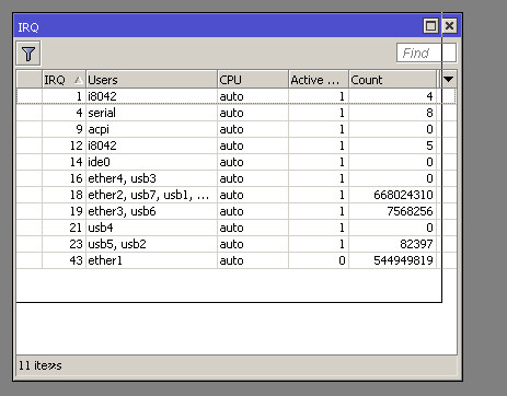

Vies mi hapi vysvetlit to IRQ? Ja tam mam nejake cisla, paradox je ze aj pri USB, aj pri tych co sa nepouzivaju, preco?
Co znamenaju tie cisla, v priloho prikladam obrazok...

ty usb, pokud nepouzivas, tak musis vypnout v biose, jinak samozrejme budou alokovat irq i kdyz do nich nic nemas zapojene
