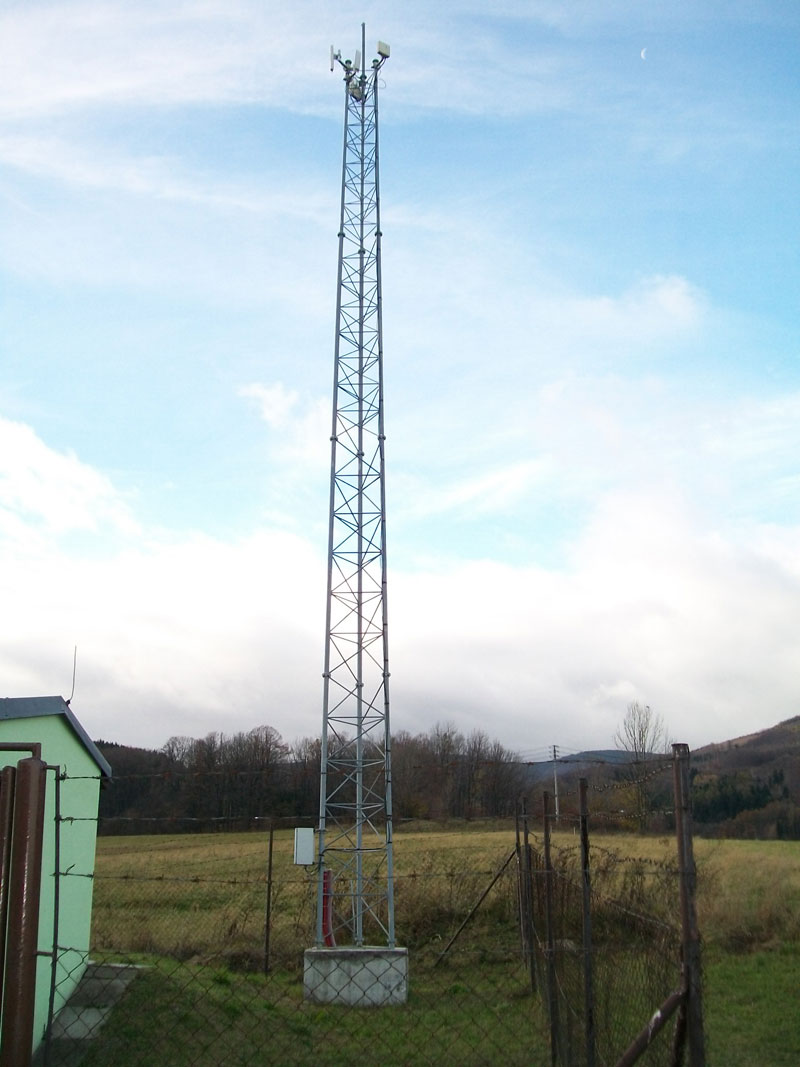

Pozná někdo kdo je výrobcem stožáru? Jde o 4ks zužujících se příhrad, každá 3m, dole šířka strany odhadem 60cm.
Případně pokud se tu najde majitel ... lokalita je obec Vápenná, okr. Jeseník.
Díky

mě by jen zajímalo jak je na tom tento stožár se stabilitou, na obrázku není žádné kotvení, ale já mám dojem že když dám nahoru 90cm anténu tak bude problém, protože stožár je s kovu a kov prostě pruží, to by to muselo si myslím být hodně nadymenzované...
no popravde na takovy stozar resp nad jeho pulku by 90tku daval asi jen blbec :)
no tak, já mám stožár s normální příhradou a mám tam kotvení a drží to jako bejk a anténa 90cm na špici, bez kotvení to tedy bylo tragické
Jali ma nekde v dokumentaci co se na nej muze dat a nemuze , nekde sem videl presny vypocty co s evetru tyce atd ....
Radek Úlehla
Je to projektované pro jednu 60tku parabolu úplně nahoře, pokud si pamatuji správně.

myslím, že spíš na 90cm, jednu nahoře, ale prý v půlce může být hnízdo jak kráva a to už s tím nic neudělá
:D hnizdo jako krava je kolik m2 ? my ted se statikem pocitame nejake takove konstrukce a clovek se az divi co to muze udelat ..
no ono je to sice stabilnější jak klasická příhrada, nicméně si každý musí spočítat za jakou cenu, takový stožár bude stát 3x tolik než klasická příhrada s kotvením, takže bych se proněj rozhodl jen tam kde kotvení být nemůže.

To je pravda, jedna ze zásadních věcí je třeba výplet toho stožáru. V případě třeba malého půdorysu, třeba rozteč trubek 400mm a výpletu také z trubek, třeba 32mm bude nosnost daleko vyšší než u výpletu z kulati průměru 10mm.

mam zakladny 600x600 pruměr 50 a vyplet z trubek 25mm po 50cm a taky jsem se dohadoval s člověkem co dělal stožáry pro lukesm že tam mam dat radši draty a ja si stál za trubkama
Je pravda že ten vyplet nic nenese všechno nesou stojny ale ten vyplet je duležitej k tomu aby ty stojny zustaly na svým místě jak se pohnou je to na kašu

Ale je to drahé oproti výpletu s kulatinkama, jak materiálově, tak i při zinkování kvůli hmotnosti. Také náročnější na přípravu, tam nejde ledasco dovařit ci nafušovat, musí to bát přesné jinak se to pokřiví. Neví někdo jestli cena stožáru od jaliho je včetně patky atd, nebo jen železná konstrukce ? Přece jenom nějakých 57k je to docela dost..

Cena byla komplet včetně patky do betonu a pevnostních šroubů. Stavěli jsme jej asi před půl rokem. Celkově to vyšlo včetně betonu rozvaděče oplocení , bagru zemnění a hromady dalších prkotin na cca 230k . Kdyby jste chtěli můžu nahodit pár fotek. A nebo se na to můžeš přijet z Olomouce podívat ( cca 35 km) :-)
