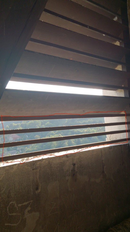

nekde sem videl tema, kde se probiralo umisteni na kostele, kdy nekdo nahrazoval "zaluzie" nejakymi vyrobenymi z plastu, kdy tyto nedegradovali nijak extreme singal...
ceka me asi podobna utrapa, kdy ale budu muset vymenit jen nekolik tycek, viz foto. otazka je z ceho vyrobit ci rovnou koupit nove z plastu aby tolik neponizovali signal 5Ghz...
no my máme nakostele a je to schované za origo dřevěnejma a signál je v cajku, tedy pro 5GHz.

No, mě ty žalužie dávají dolů signál asi o 7 dB... :(

Hmm, co použít jako plastovou náhradu třeba obyčejné PVC lišty, co se používají pro vedení kabelů, resp. jenom jejich vrchní krytky?

ti se snad do toho moc nebudou srat...principialne jde o to, ze v nouzi misto tycek ze dreva tam bude neco jineho v temer stejne barve, tedy nenarusujici vzhled stavby...nebo ty bys poznal nabarvenou listu ze zeme ve vysce 20M ?

kazdpadne diky za inspiraci listama...podle toho pujdu dal a uvidime...chcu jeste udelat zkusebni mereni jak moc pri stavajici situaci s drevenyma tyckama se zkrouti signal...
