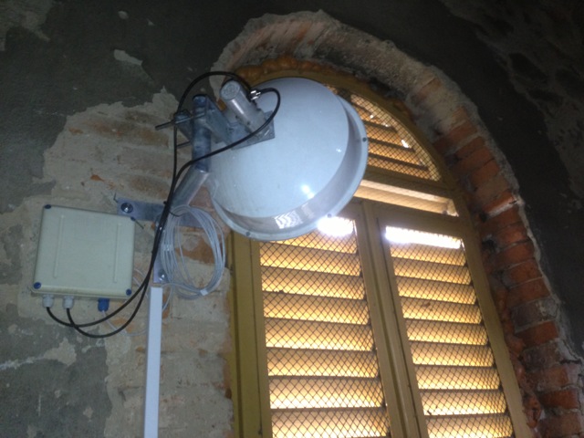

Když jste u těch kostelů,
jak maká sektor umístněný uvnitř za těmi dřevěnými lamelovými okny ?
Proleze signál ? o kolik je utlumený ?
Ted jsem namontoval jirousku a ta jede celkem dle výpočtu, sem zvědav na sektory.
Máte nějaké zkušenosti jak to chodí např přes palubky ? na dvě strany kostela jsou okenice
plné bez žebrování :(
díky
jinak nám stačil souhlas farnosti za předpokladu že bude vše vevnitř.
kdyby jsme chtěly anténu ven i třeba maskovanou musel by být ještě souhlas památkářů
Tam kde jsem dělal dřív, tak bylo jedno AP v kostelní věži a vše bylo uvnitř a chodilo to vpohodě. 24dB jirouš byl za oknem a sektory pro klienty úplně nahoře ve špičce na tramech. Sice tam nějakej útlum byl, ale bylo to takový údolí a nejvzdálenější baráky byly tak 500m. Pak jsme měli ještě jedno AP a tam byla parabola ve spodní polovině věže na trámech a pálilo se to skrz taškovou střechu a taky vpohodě. Dokonce jsme tam byli společně s nějakou BTS a oni taky měli to pojítko jako my a pálili to skrz tu taškovou střechu . . .

kure05 píše:Pak jsme měli ještě jedno AP a tam byla parabola ve spodní polovině věže na trámech a pálilo se to skrz taškovou střechu a taky vpohodě. Dokonce jsme tam byli společně s nějakou BTS a oni taky měli to pojítko jako my a pálili to skrz tu taškovou střechu . . .
To jste jako v zimě neposkytovali? Nedovedu si moc představit že to funguvalo přes střechu na který leží 30cm sněhu...
