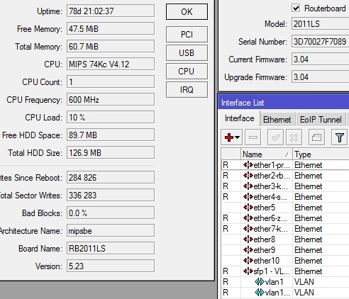

Tento problém vůbec nepozorujem. Uptime přes 78dní. SPF nevím jaký tam je. Asi co bylo zrovna po ruce
