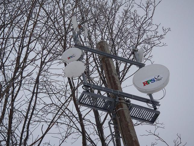

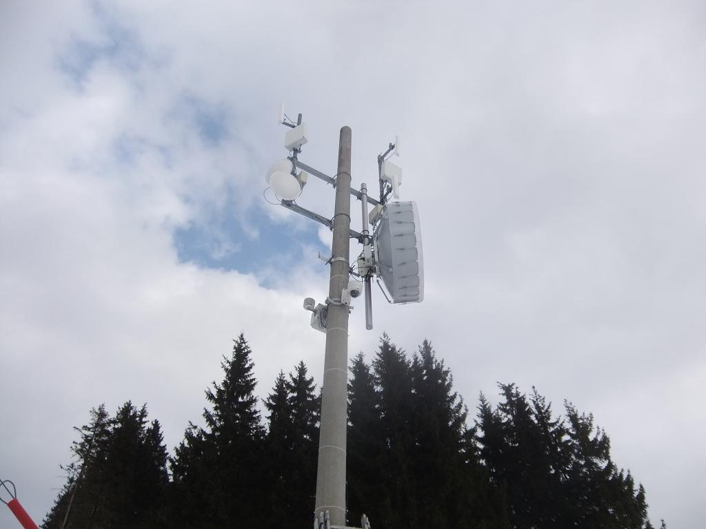

Nase reseni, treba pro inspiraci

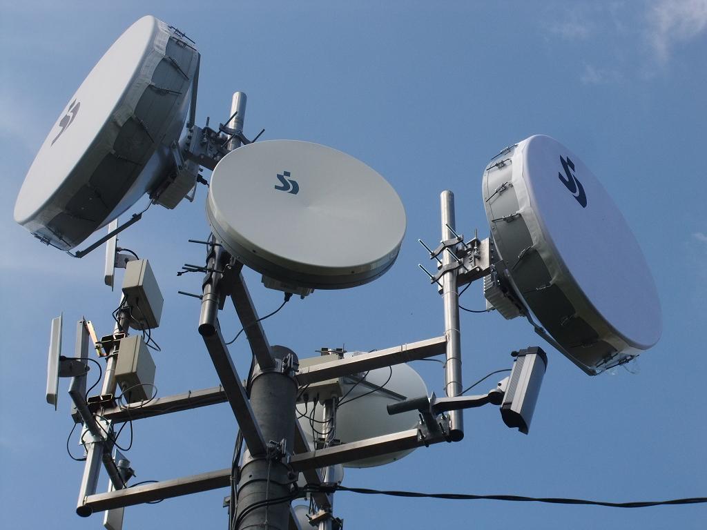

Anebo:

hmm moc pekna plosinka! na kolik to vyslo?
Jan Ptáček
Hmm, velice pěkný :wink: Jen koukám že ty Summity jsou co se týče uchycení takový nijaký. Z těch fotek to teda na mě tak působí . . .

[quote="LUKESM"]Nase reseni, treba pro inspiraci
neteče vám do té kamery ? co je na prvni fotce

hmm, toz ta plosina ta je luxusni .. prosim "DRAKK" na kolik to vyslo a kdo je vyrobcem ? ... klidne i do SZ ... ale myslim, ze to zde zajima vice lidi ..
diky
