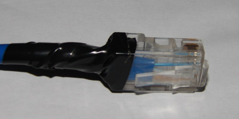

Mne sa to sice este nestalo (bez predranej izolacie ze by tieklo z kabla), ale pouzivam preventivne jednoduche riesenie. Nepouzivam origos "sprcgumky" ale obycajnou elektrikarskou izolackou izolujem koncovky s kablom. A vybavene
. Vid obrazok.
