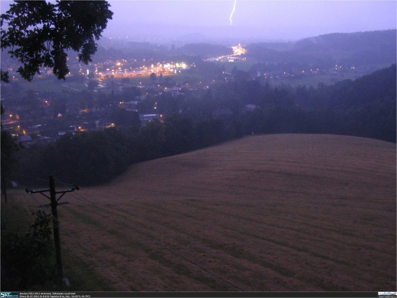

Priklad vystupu z reseni cislo 2:
Pripadne ...
Nocni fotos s dlouhym casem ...
(kdyz za odkaz na ty fotky pridate
&rozmer=2048x1536
tak ziskate vetsi rozliseni a uvidite jak moc to sumi a tak ... 8)

Me nejde o identifikaci osob. Ja chci jenom webkameru na web. Potrebuju neco podobneho:Obrázek
