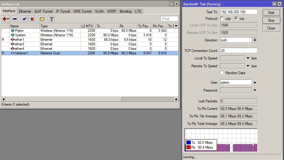

Prvotni nastrel jeste neodladeno a test delanej z rb800, pcka pripojim na obe strany pozdeji doufam, ale propustnost na petku velice slusna , zatim mam anteny jen pres dvorek takze to je prebuzeny jak krava na test na delsi trasu ted nejsou podminky :(, pro stoury ano je to v tcp ! zadnej udp :wink:
PBM10 si muze o tomhle nechat zdat :wink: a cena? jako pbm10 s jirouskama :wink:
prvni test.jpg (124.23 KiB) Zobrazeno 1790 x

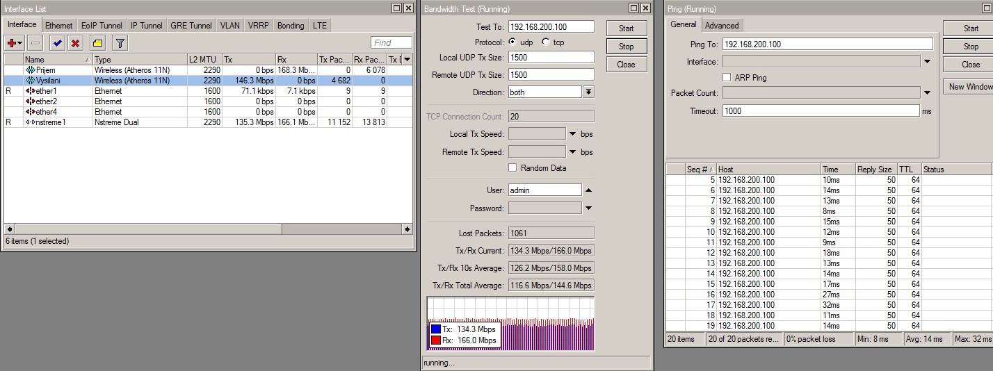

V UDP mi to dela cca 130/130 ale jest emusim ladit ale uz o 100mb prekonavam PBM 10

Karty máš vedle sebe nebo v RB604? Jaké karty a kanály jsi použil? Díky
Vedle sebe v rb800 r52N, kanaly zatim 5500 a 5700 ale je to ted pres dvur cca 20 m na strechu to nekam hodim az bude hezky a odladim si to na dvorku, uz sem to mel v planu dlouho ale nebyl cas a ted kdyz snezi mam cas si hrat :mrgreen:

Tak jeste UDP test , pri maximu to ma brutal ping ale sou to prvni nastrely tak se to jeste musi poladit , a hlaven je to max kdyz to stahnu nekam ke 100 mb tak je to na last mile pouzitelny :wink:
udp test.jpg (216.67 KiB) Zobrazeno 1790 x
Ukaž prosím ještě nastavení wireless karty...
Ktery nastaveni konkretne chces? Protoze na karte se nastavuje jen vykon a ze je to nstreme dual slave zbytek nastavujes v nstreme dualu a v nem je nstaveno 5Ghz only N kanal 20/40 HT above v zalozce HT pak nastavit jaky rychlosti spojeni podporujes
Spíš mě šlo o to, když necháš jen 20Mhz kanál tak jakých dosáhneš výsledků?
cca 90/90 Mb ale kdyz dam 1 x 20Mhz tak pi pingy vyjedou vejs asi na 18-20 ms pri max zatezi nez kdyz mam 2 x 20Mhz to se pri max zatezi hejbou kolem 8 -10 ms
co je tam přesně za karty 52Hn či 52Nm? na jakou je to vzdálenost?
je to tedy MIMO 2x2 + NSdual?
52Hn zasadne nepouzivam :( cokoliv kde pisou high mi spis smrdi , vykon radeji dozenu antenou
je to 2x2mimo nsdual v soucasne chvily to mam nasazeno na 2,1 km zatim jen test proboz pres kterej bezej btesty naostro nasadim za si bduu jistej ze to slape ok , pres svatky sem nemel cas an hrani ....
