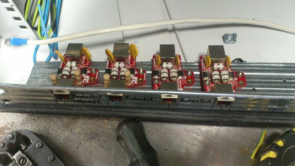

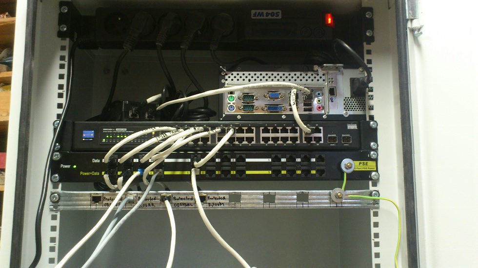

Příspěvekod neverhappy » 12 years ago
Jak to vypada s Gb POE prepetovkami. Zatim to musim bastlit. viz foto: Premyslim jestli to nepatri do vtipnych fotografii.
prepetovky 4x.jpg (200.63 KiB) Zobrazeno 3974 x
POE + prepetovky.jpg (170.53 KiB) Zobrazeno 3974 x
Dale se chci zeptat, proc na konkurecnich prepetovkach je tolik soucastek a na vasich nic nevidim, krome dvou odporu zrejme pro diody a jednoho keram kondiku.
Poečko na druhém obrázku mě dost zklamalo, nejsou tam stíněné utp konektory, tzn pro naše použití naprosto nevhodné. Hlavně ze je vepředu zemnící šroub :)
proto tam asi ma ten panel s prepetovkama, podtim :)
Jan Ptáček
neverhappy
Příspěvky: 565
presne , proto musim vyvest zemnici drat s FTP pod ten sroub (ktery dovrtavam) a netrpelive ocekavam vyrobek od Lukasw. Jak pisi, uz me nebavi to takhle bastlit. Rad bych koupil POE panel s prepetovou ochranou na vsech vodicich.
Mohl bych si to POE udelat na tech prepetovkach, ale nejak se mi nechce. Proste udelejte napr 4 portotvy Gb poe s pretovkou na vsech vodicich za cca 800,- bez DPH a jsem spokojeny.
Ty draty co vedou s poe byly jen na test , spravne to ma jit do tech prepetovek a potom teprve na stozar
lukasw
Příspěvky: 129
Příspěvekod lukasw » 12 years ago
neverhappy píše:Dale se chci zeptat, proc na konkurecnich prepetovkach je tolik soucastek a na vasich nic nevidim, krome dvou odporu zrejme pro diody a jednoho keram kondiku.
Je to poměrně jednoduché a dovolím si mírně šáhnout na boha když prohlásím, že konkurenční - třeba dbii a nebo APC jsou nakresleny a udělány blbě.
nejprve co je na konkurenci špatně :
APC - vlastní ochrana je udělána diodovým můstkem - to je ok a transilem to je taky ok ALE napojení na ZEM je provedena přes jiskřiště, zapalovací napětí je kolem 1000V a to je celkem hodně. (transily a jiskřiště jsou v serii). Mezi klady tohoto řešení bych vyzdvihl, že APC opravdu hodně vydrží (protože funguje špatně). Měli jsme ji na testování a výsledek byl průšvih, proto jsme ji stáhli z nabídky. Myslím tím toto : http://www.apc.com/resource/include/techspec_index.cfm?base_sku=pnet1gb&tab=documentation ochrana 60V ani náhodou. Pokud chcete podrobnosti, pošlete mi nějakou, popíšu Vám to i s obrázkem. Ten kousek co jsme měřili jsem už vyhodil. Je možné, že to předělali, ale cca 2 roky z5 to bylo blbě.
dbii - má plynové bleskojistky, které jsou jednak hooodně pomalé a jednak taky nejsou přímo uzemněny, v podstatě bych tu konstrukci nazval : vyrobíme to tak at je to co nejlevnější, nasypeme tam nějaké smetí, které tam obvykle patří a at to neco dělá. Podívejte se prosím na obrázek http://www.luxus.cz/obchod_pic/safesurge.jpg a podívejte se jak jsou napojeny bleskojistky na zem, přes transil, tak na co tam potom jsou ? Zákazníci tohle řešení občas chtějí, takže ji v nabídce stále máme, ale radost z toho nemám. Nepamatuji si už přesně jak to měli soudruzi zapojené, ale vůbec se mi to nelíbilo = jde to udělat lépe a jednodušeji.
Naše řešení : 2 odpory jsou opravdu kvůli diodám, keramický kondenzátor ale není keramický kondenzátor, jde o vratnou pojistku proti přetížení na portu. Pokud kladnou napájecí větví teče více než X, kde X je trvalý proud definovaný právě tou vratnou pojistkou, obvod se rozpojí. Do záporné větve jsme pojistku z celkem jasných důvodů nedávali. Další ochranné prvky jsou umístěny zespodu na DPS - smd transily, na kladné i záporné větvi po jednom a pak na každém portu za pojistkou tak, aby bylo vedení chráněno i při rozpojené pojistce. Transily mají proti bleskojistkám několik výhod :
1) jsou rychlejší mnohem a mnohem rychlejší
2) reagují i na nižší napětí, takže děláme i 30V verze a u Gigabitové verze je na datových vodičích nastaveno jako prahové napětí 6,8V
3) . . .
Bleskojistka je zase na druhou stranu odolnější. Ale tak nějak jsme vydedukovali, že naši zákazníci raději chrání své zařízení než bleskojistky.
Mohli bychom naši konstrukci ještě doplnit i bleskojistkami, ale nemá to valného významu, jenom by to z lidí tahaĺo peníze. Na druhou stranu, pokud by to někdo opravdu chtěl a zaplatil . . . samozřejmě uděláme.
Pokud požadujete plnohodnotnou ochranu, je potřeba instalovat celý systém chránění podle platných norem !!!!! Jedna deska nic proti blesku nezmůže. Pouze odvede velmi dobrou práci při lokálních přepětích.
Lukasw
