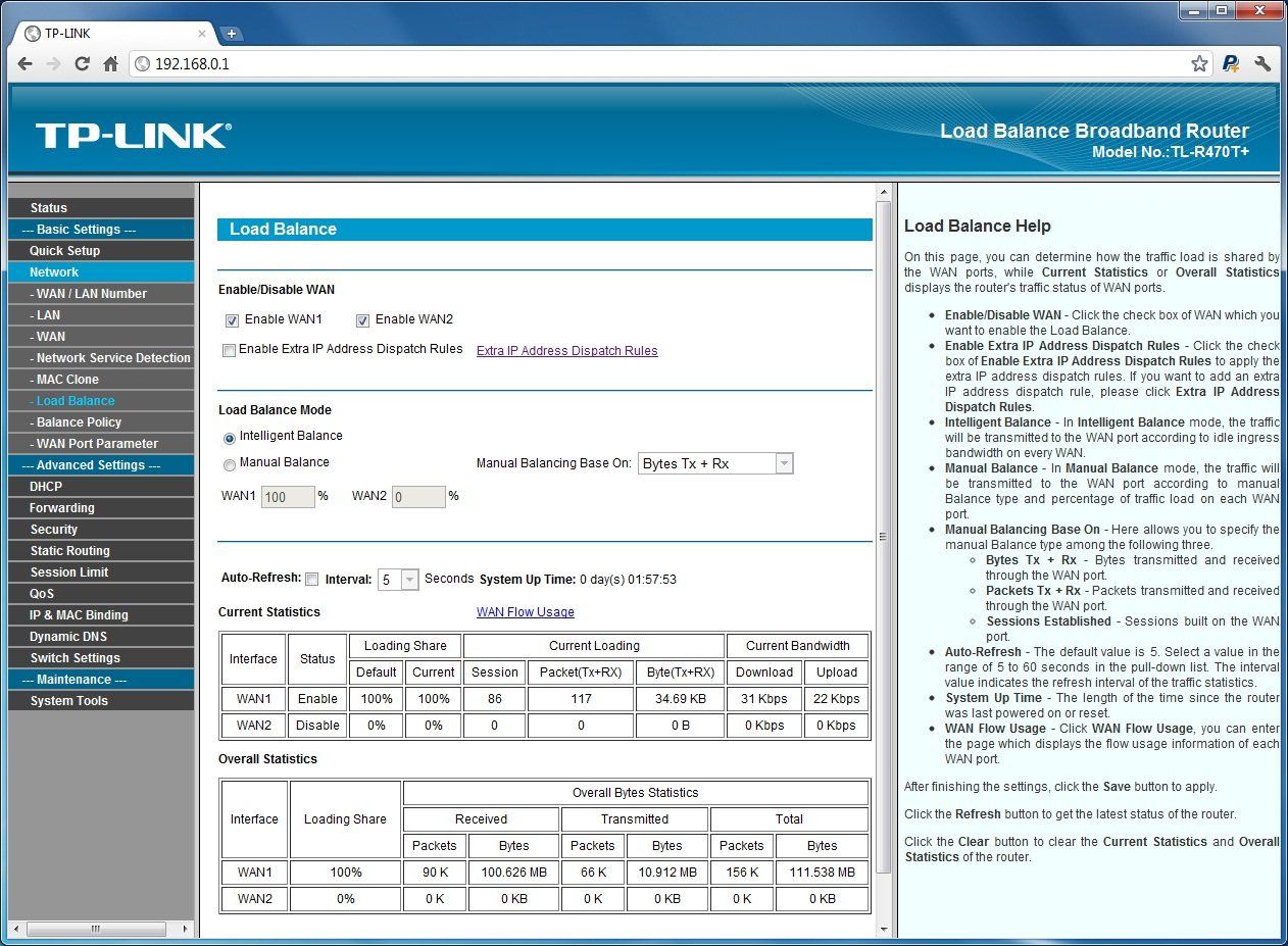

Nakoniec som nasiel TP-LINK TL-R480(470)T+ za cca 50E. Ako poznam Tplink, to musi fachcit.
- R470T.jpg (239.38 KiB) Zobrazeno 1369 x

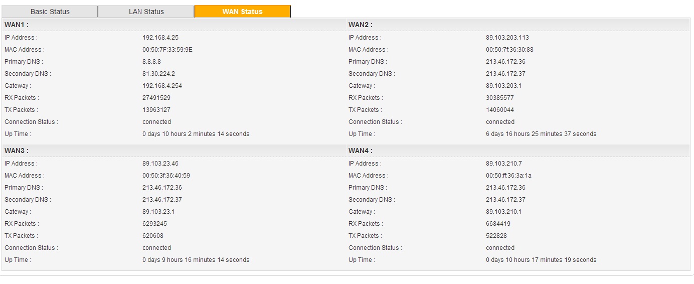

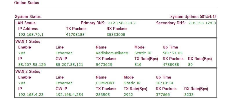

multiwan mam doma, kde je danej server SBS2008, a jsou na nej vytaceny VPN z 10-ti ruznejch mist, slouzi zaroven i jako VOIP gate
dualwany jsou na pobockach, na nich jsou nastaveny i backup VPN, tzn. pokud padne jedna linka, pripoji se to automaticky behem 3 vterin na zalozni
- Vigor 2930n
- dualwan.jpg (79.11 KiB) Zobrazeno 1369 x
- Vigor 3300V
- multiwan.jpg (126.35 KiB) Zobrazeno 1369 x

keksik píše:Nakoniec som nasiel TP-LINK TL-R480(470)T+ za cca 50E. Ako poznam Tplink, to musi fachcit.
Tak ten TPlink funguje super, vo firme kde fachci su plne spokojni.
