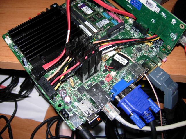

Ten chladič budeš dávat na chipset? Žhaví dost a Intel to posral, že tam nic nedal. Já tam mám pasiv s cca 5cm žebry, který přilepím dvojsložkovým teplovodivým lepidlem.
rado3105
Příspěvky: 2288
Příspěvekod rado3105 » 13 years ago
ano ten rozmyslam, aky chladic a ake lepidlo chces ty pouzit?
Standa99
Příspěvky: 216
Příspěvekod Standa99 » 13 years ago
Mám tohle http://www.alfacomp.cz/php/product.php? ... 6000000OJY a už jem s tím přilepil dost chladičů.
Standa99
Příspěvky: 216
Ten jsem uřízl z nějakého starého chladiče viz. foto. Musí to být bez větráku a takhle je ten chladič nahoře vlažný.
