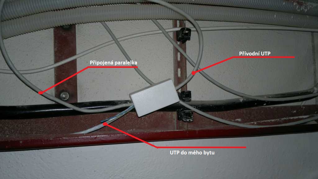

Netbox v nekterych lokalitach tahal jen jedno utp a pres keystone (starsi reseni) nebo spojku (novejsi) pripojil dva byty. Takze je dost pravdepodobne, ze je to v poradku. Muzes nam sem dat fotku zapojeni a popsat, ktery kabel je ktery?

Tak jsem udělal dvě fotky. Jen narychlo a krabičku jsem nerozdělával. V 10 hodin večer se mi nechtělo dělat rámus na chodbě. Ještě dodám, že pojmy router, switch připojení před a za routerem nebo za switchem a obráceně mi nejsou cizí. A s domácím telefonem si to opravdu nepletu. Takže hlavní přívod UTP je na fotce označen. Jde do toho rozbočovače. Odvod tam je označen. Ten jde ke mně. Paralelka je taky označená. Z rozbočovače jdou ke mně dva dráty. Oranžový a zelený. Toto jde ke mně do switche. Na switch je napojený STB, router atd. Ta paralelka je připojená na ty dva moje dráty - na oranžový a zelený. Paralelka používá pro odvod někam modrý a modrobílý drát. Notebooky jsem připojoval přímo na chodbě do toho rozbočovače. Připojili se okamžitě a na obou dvou jsem šel na internet a v klidu brouzdal. IP adresa zjišťovaná na mojeip.cz byla vždy totožná a rychlost odpovídala rychlosti ve smlouvě. Jen mně štve ta paralelka a to, že někdo může být na mně napojen. Takto se připojit zvládne i desetiletý kluk který se v tom malinko vyzná.

Neměla by být tato fotka zařazená spíš do vlákna "vtipné fotografie"?

jako paralelka to nemuze fungovat. To je prosti standartu UTP kabelu.
rozeber tu krabku a vyfot vnitrek.

tom-tom píše:Neměla by být tato fotka zařazená spíš do vlákna "vtipné fotografie"?
Nechápu tvoji narážku. Hledám tu pomoc a radu. Takže děkovat ti určitě nemůžu.
