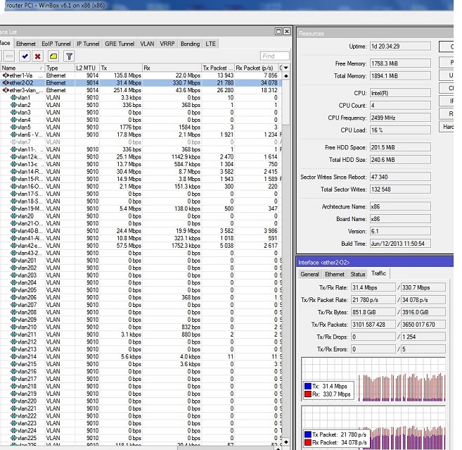

Zítra budeme měnit tuhle mašinu za CCR1036. Jak myslíte že to dopadne? Zvládne to? Běžný průtok 300-500Mbit. Špičkově kolem 700Mbit.
389VLAN 286 NATů a DHCP. Žádný shaping. Jen routing + OSPF

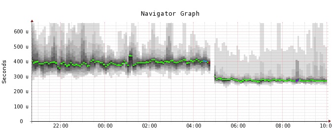

to, že když začneš koukat na to jak ten tok přes to teče tak je ti na blití. Stačí i obyč ping kterej se sem tam ztratí a nejhorší je že z jednoho místa se ztrácí a z jinýho ne. Lidi si třeba stěžovaly při hraní onlinovek že to dělá takový prapodivní lagy atd.. Chvíli to jede ok a pak tomu hrábne když se nějaký toky sejdou. Je to více méně náhodný a těžko se to hledá. Jeden den to jede ok a pak to začne dělat kokotiny.
Zatím CCR jede OK. Uvidíme večer při zatížení. Jo a ohledně pingu. Budeš se divit ale klesnul :)
jo ale to neni nic říkajicí :-)
