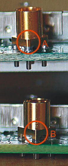

Tak mě napadá, nemůže souviset problém ztráty výkonu za mrazu s tím problémem v pájení? Pokud upadne ten ethernetový konektor nebo speaker při jak říkáte malém tahu, klidně by mohl být nedokonalý spoj i v tom pájení MMCX konektoru. Když se dívám na společné prvky toho problému s výkonem, tak je to: tenký plošný spoj ( z 1,5 na 0,9 mm), upadající konektor ETH, konektor MMCX, který nemá středový pin prostrčený durch deskou, ale je pouze přilepený kuličkou cínu na desku. Je zajímavé, že ačkoliv výrobce vydal "oficiální" návod na opravu - zamáčknutí konektoru, na těch nových - (asi) opravených verzích (série 147 a 148) se mi konektor na anténě vangluje snad ještě víc než v minulosti. Jediná viditelná změna je v nepatrné tvarové změně SPODKU tělesa konektoru a v tom, že nejsou většinou tak šíleně nakřivo naletované.
mpcz, 14/02/2012
Naposledy upravil(a) mpcz dne 29 Feb 2012 07:34, celkem upraveno 2 x.
Tento týden se nám vrátily nějaké reklamace 711-ek. Je evidentní, že i velkoobchody zkouší, co vydržíme, protože se vrátily i kusy z vadných sérií 137 a 138 deklarované jako dobré. Pro zajímavost přikládám fotku konektoru MMCX z vadné A série a z tzv. inovované B série, např. 147 a 148. Zřetelně je vidět změna tvaru soklu: vadná - oblé rohy, inovovaná ostré rohy. Je to samozřejmě pouze věc statistiky, ale vadné kusy měly zatím vždy tvar A a závada se nikdy nevyskytla na tvaru B. Ty samotné rohy samozřejmě problém nedělají, ale pro rozpoznání "podezřelé" várky poslouží docela spolehlivě. Pokles výkonu je způsoben poškozením koncového stupně, to mám ověřeno, proč k tomu ale dojde a ještě k tomu při teplotě pod nulou se mi spolehlivě nepodařilo zjistit.
Naposledy upravil(a) mpcz dne 29 Feb 2012 07:29, celkem upraveno 1 x.

Tak, jde o dvě různé diverzní akce:
- Jedna je ta rezonanční komora ze stínění, která se naladí echt dobře při poklesu teploty (a je řešitelná doma tím utrženým plechem).
- Druhá je, že Mikrotiku vyjela série, kde zblbnul osazovací automat a blbě dával mmcx konektory, což při delším vysílání přes něj vede i k odpálení radiočipu. Tohle opravit doma nejde, distributoři měli rozkaz měnit kus za nový kus. Zda to šlo na opravu až k MKčkům a nějak to opravovali na úrovni a teď vrací do oběhu na jiné reklamačky, to netuším.
