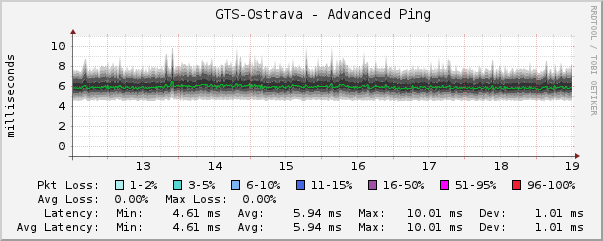

Jinak Hapi, přihoď na ten smoke ping IP:
62.168.49.49 GTS OS222 TGE-10-4-3
193.86.175.229 BOA169 TGE-10-2-3
jsou to naše GW z ASRka. Za tejden ani žádnej PL, tak sem zvědavej, co to naměří Tobě.

sub_zero píše:Jinak Hapi, přihoď na ten smoke ping IP:
máš to tam
