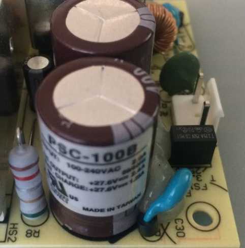

Takto mas pravdu, cely cas som myslel ze PSC ma na - spojeny s GND ale bolo to kvoli mikrotiku rb2011 - len pcb verzia. Zdroj je izolovany ako hovoris, len mikrotik prenasal - na obal racku. Takze tienenie ethernetov a niekde okolo srobkov na plosaku bolo spojenie s gnd. Inak PSC ma samozrejme aj GND na vstup 230V len nieje na to svorka ale je to vlastne obal, obal je spojeny pri sroboch takymi ploskami a su tam ochranne varistory ktore su o GND pripojene /modre suciastky/
Příspěvekod mpcz » 9 years ago
PSC100B žádný obal nemá, mám jich několik, ani svorku. Jen L a N pro 230V - viz foto. Je to jen PCB s dírami na nacvaknutí do plastových trnů. Ledaže je několik různých verzí se stejným názvem.
mpcz, 29.jul.2017
PSC su vzdy 2 verzie - bez obalu len PCB a s kovovym krytom. Obe verzie ale maju ten isty plosak. Hola verzia ma vyvedene GND v troch montaznych otvoroch, jeden je bez. Verzia s krytom ma tieto otvory vlastne prepojene hned na obal, kedze sroby idu cez tie montazne diery. Otoc si ten zdroj opacne, zo spodnej strany kde je spajka je to vidiet. Na GND su teda zapojene varistory a nejake male kondiky.
No to si nemyslím, přece nemůže být různá verze a stejné označení. Jak by se to pak objednávalo, že? Možná, že máš na mysli verzi s příponou -C. (To "C" není 48V, ale CLOSURE, COVERED).
K tomu zdroji PSC100B. Na jednom hřebeni jsme měli AP, zdroj - značkový CZ se měnil co bouřka. Po výměně za PSC100B a 2x18AH už o tom AP nevím. Může to být i náhoda, ale i tak několikaletý bezproblémový provoz potěší. GND na zdroji připojeno není, pouze na plechové bedně.
mpcz, 29.jul.2017
Takto, su len 4 verzie - PSC 100A, PSC 100A-C - 12V bez krytu a s krytom. To iste je PSC 100B a PSC 100B-C, 24V bez krytu a s krytom. 48V verzia neexistuje. PSC zdroje za tie prachy su podla mna luxus. Sice som uz zazil 2x vadne ale po cca 4 rokoch to bolo v pohode. Vzdy ale ten isty problem, tvrdy skrat na 230V strane, presne pod mosfetom to zostalo ohorete.
