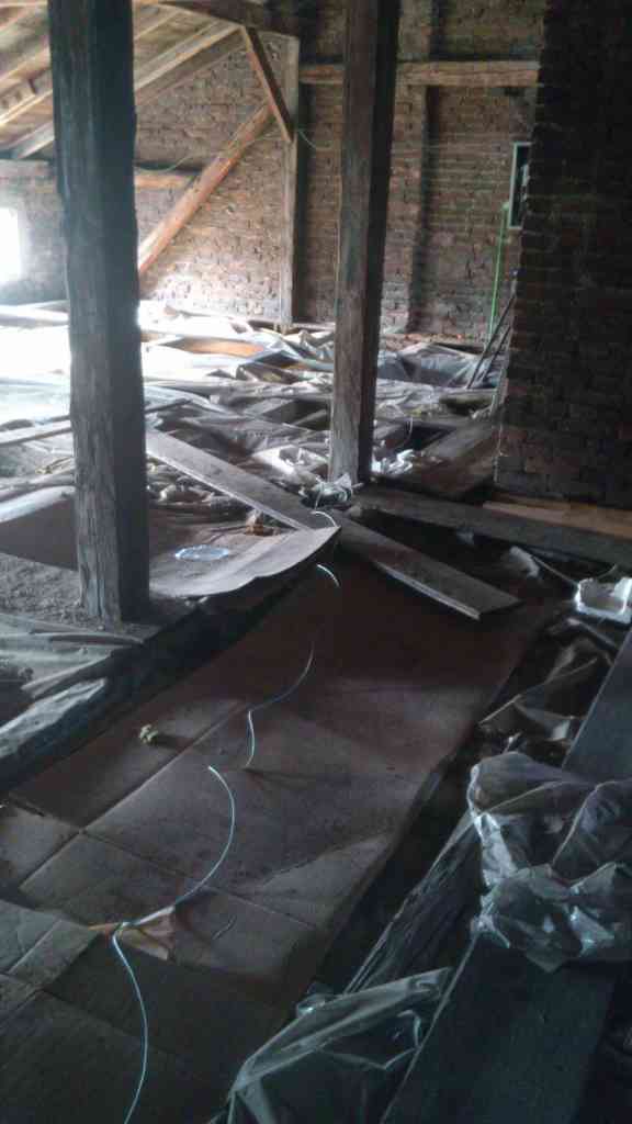

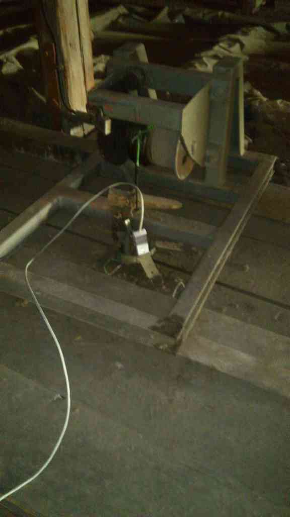

Odborne naistalovana domaci wifina :roll:
Ani se nezatezovali aspon ten kabel prichytit k nejakymu tramu ci nejakej naznak instalace, prost ehodily na zem na konec hodily ubnt picostation a soupli ho antenou do diry ve strope :o

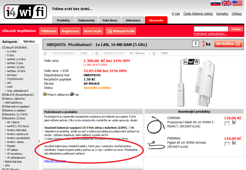

Tak nevim nevim asi to je navod jak zajistit aby technici videli zakaznika kazdy dva roky :lol: osobne bych byl pro to dat tam radeji poradnej kovovej a uz styk se zakaznikem omezit pouze na mesicni pravidelne platby a nemuset mu kazdy dva roky vymetat pavouky na pude :wink:

i4/UBIQUITI .... co vic dodavat

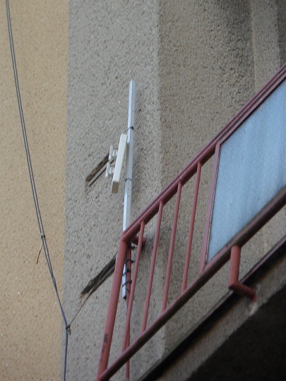

Oni si ale nedělají srandu. Zrovna dnes vyfoceno. Visí pouze za UTP.
Ještě že tyto UBNT věci nepoužíváme
To je asi vazne obchod pro dementy kdyz jim nedojde ze ta bila psak do dvou let jde do hajzlu a tak jim to vazen asi musej napsat :wink:
Příspěvekod aliney » 13 years ago
mozna proto, ze zaruka je 2 roky :-)

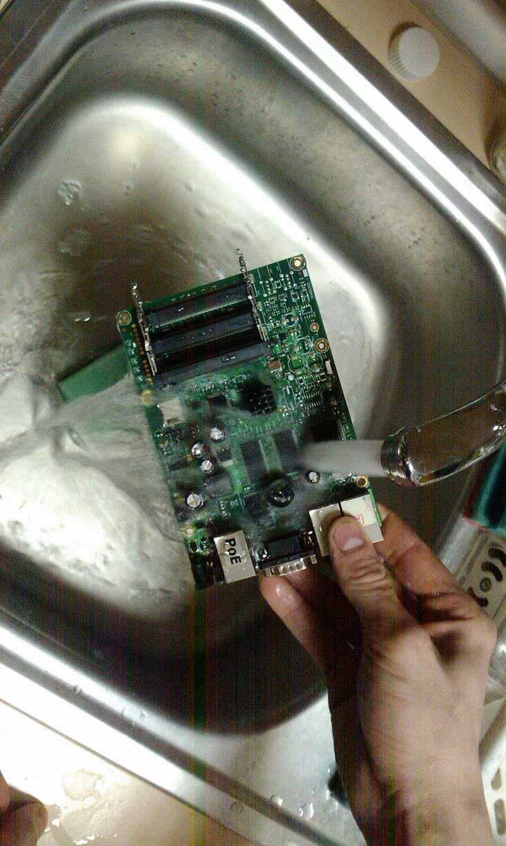

Včera jsem na netu narazil na tohle . . . :shock:
nic nepochopitelneho ;-)
kdyz si polejes nejake zarizeni kofolou, cajem, pivem, jogurtem... ma to tendence chcipat (kdo z nas si nikdy nepolil notebook ze :) ) pak mas moznost vytahnout zakladni desku zarizeni a vykoupat ji treba v isopropylakoholu (to delaji firmy a ti, kteri maji hodne penez :) ) a nebo to proste vykoupes ve vode, pripadne nejakem neagresivnim roztoku, ktery dela penu jako na druhem obrazku :) a kdyz to poradne a dostatecne rychle a ne moc velkym teplem vysusis - funguje ;-)
Zaklad je polite zarizeni odpojit co nejdrive od zdroje, coz je prvni chyba, kterou lidi nedelaji a pak nepomuze ani svecena voda.
Vetsinou jsem to koupal v alkoholu (radove stovky desek), ale kdyz dosel odcizeny firemni isopropyl, poslouzila mi u stolniho pocitace i ta obycejna voda - a je to rychlejsi, nez komp cistit od prachu vysavacem. Proste vytahnes streva (bez zdroje :-D ), hodis to do vany, osprchujes a je jako novy ;-)
Tomu se rikas poradnej repas :lol:
ultrazvukova lazen .. protoze jinak vzdy zustane neco pod IO a pak to casem vyhnije
