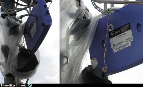

telleke
Příspěvky: 259
Příspěvekod telleke » 15 years ago
I takhle se dá napájet AP ;-) Zdroj There, I Fixed it :)
Walkeer
Příspěvky: 746
Příspěvekod Walkeer » 15 years ago
tak ta posledni fotka to zatim vede :D :D
Příspěvekod Leeonek » 15 years ago
taky si myslím, zatím nej :)
