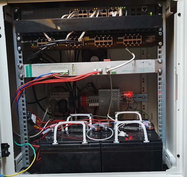

Bylo ve stinu 35, tohle je rack na pude bytovky, kde je bezne slusnej hic ...
Je tam videt regulace a pojisteni baterek, co jsem zde zminoval
a celá ta sranda zabere 10U :D jo no to je tak když máte možnost si někam dát 16U rozvaděč....

okoun píše:a celá ta sranda zabere 10U :D jo no to je tak když máte možnost si někam dát 16U rozvaděč....
Bezne 15U plechove dvere, ale mame i 12U, jen je to tam trosku vic nahnacane.
