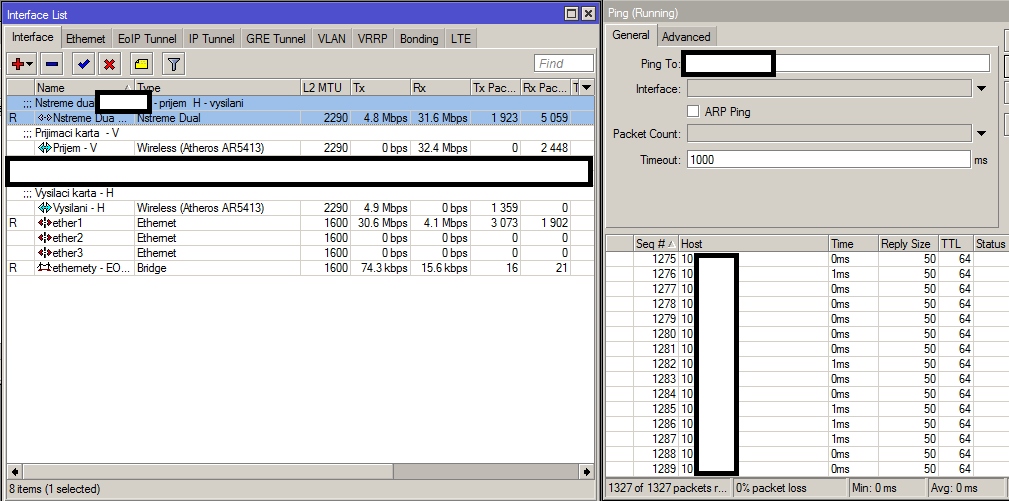

Zatim to je jako testovaci spoj nelibej se mi odezvy pri 100mb jednim smerem je to kolem 4-5 ms a to je porad moc a je tam 5:22

ppp76 píše:Zatim to je jako testovaci spoj nelibej se mi odezvy pri 100mb jednim smerem je to kolem 4-5 ms a to je porad moc a je tam 5:22
ja mam taku odozvu pri 30mbit/s na acku...dualnstreme...takze...mozes byt spokojny...
Tak tam mas neco blbe protoze pri 30 FD v acku nsdual to musi slapat 0-1

ppp76 píše:Tak tam mas neco blbe protoze pri 30 FD v acku nsdual to musi slapat 0-1
evidentne to je zarusene....
ackovej spoj nstremne dual 1700m
tak to má vypadat, nicméně bacha na to aby se ten provoz negeneroval na RB, to by ta odezva stoupla. a vůbec pokud to RB bude zadejchané u těch 30Mb tak odezva může jít také vzhůru.
to je sreen z realneho provozu
