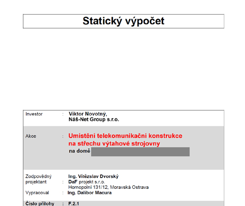

Ok, a tím míříš kam? Pokud to dobře čtu, tak tam vidím tlak na 1 m2 okolo 60 kg. Kde přišel pán na těch 500 kg? To by tam ta plocha musela být násobně vyšší a to není ani omylem. Jestli se to celé sunulo nebo převrátilo, to se snad dozvíme. Nebo je to myšleno jinak? mpcz, 2jan2019
Hlavní je, že to nesletělo komplet dolů ze střechy... Tuna železa ze 13. patra by už nebyla žádná sranda. Pro Viktora spousta starostí nejen tady, ale určitě to bude chtít "zrevidovat" i další lokality.

Já si nemyslím, že úřední posudek je k ničemu. Protože razítko mám, používám posudek vždy i když to není třeba z hlediska statiky, např. u drobných staveb. Pozitivní vliv to ale má při vyjednávání místa o umístění. I obyčejná malůvka podložená posudkem se lvíčkem má blahodárný vliv na souhlas nerozhodného majitele. A za druhé přináší pocit bezpečí, když se stane nějaký karambol, jako např. v tomto případě. Nepodceňoval bych to. mpcz, 2feb2019

Ja sem nic takoveho nerekl a psal jsem o statikovi a prepoctech (mysleno kdyz clovek prida antenu).
Jezdec píše:
kdyz je treba pridat antenu a tim by se navrtrna plocha zvysila oproti uvazovane, necha se to prepocitat, kde je v tomto uvazovani problem ?

Jasne a proto vam to spadlo ze :D. Dyt to nemate ani poradne ukotvene a ohanite se tu statikem.

já se přikláním k názoru že to sjelo- celá konstrukce...
Na převrácení měli výpočet, na posuv to určitě nikdo nepočítal.

Ano, to zní logicky. Je zvláštní, že tato důležitá věc ještě není jasná. Vlastně ani boční tlak větru, ke kterému se dopracoval projektant/statik. Když ale vezmu v úvahu moje čísla nebo tabulku od kolegy výše (+/- =) a odhaduji robustnost = váhu té konstrukce, tak se mi to moc nezdá. A snad právě proto je lepší podpořit stavbu tím posudkem, protože v odhadu se člověk může mýlit. mpcz, 2feb2019

A dá se tedy říct k čemu došlo? Jestli se to převrátilo nebo to díky velké návětrné ploše na spodku stožáru nejdříve sjelo z těch dlaždic?
