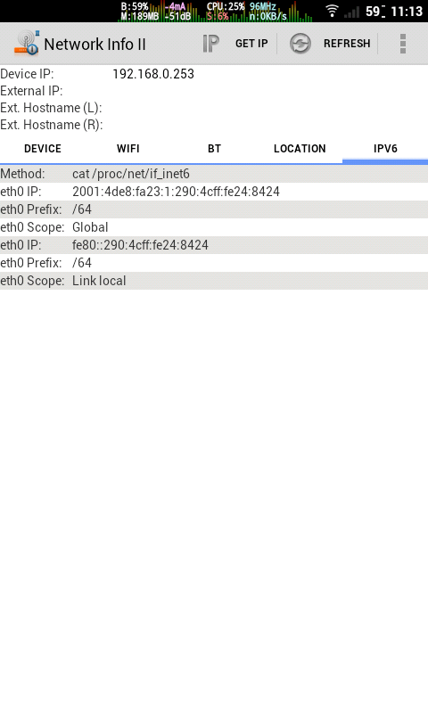

hapi píše:muhehe
To je z nějakého Androše a přes wifinu, že? S připojením přes 3GPP to nevypadá tak slibně. Jak jsem se díval, tak IPv6 Android umí od 2.0 na wifině, ale přes mobilní data je to slabota a až od 4.0 (a ne všechny). Třeba historický Symbian umí IPv6 přes mobilní data tak or roku 95 a na wifině o něco později.
Na test doporučuji nejblíže Slovinsko a Mobitel (je tm ješt jedne s IPv6 na 3G, ale nepamatuji si).
Jinka na tne test, zda ti jede IPv6 je bez té tuny balastu třeba http://ip6.me/
jo android 2.3.7 na wifi. Romka neni od žádnýho výrobce ale komunity kompilovaný ze zdrojových kodu androida což osvětlí to, že je to na HTC HD2 která byla dodávaná s WM6.5. I po 3 letech nový telefony nepřinesly nic novýho na to aby HD2ka nedokázala nakopat kdejakej telefon
obzvlášť nataktovaná na 1600MHz
ale co, každej dotykáč je sráč
po slepu smsku nenapíšete
3G nevim, dává ipv6 někdo u nás na 3G? já myslim že to zatim dávají pouze na na fixní připojení nebo ne?
V Česku veřejně žádný mobilní operátor. Proto jsem uváděl nejbližší místo k otestování to Slovinsko, kde jsou nyní na 3GPP dva operátoři.
