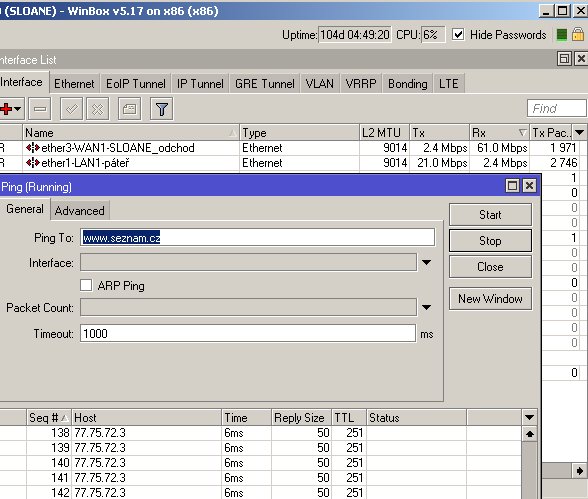

tp-link síťovka funguje v pohodě. Nevím jak na velkých routerech, mám otestované do 100 Mbit, bez problémů. Mám ji na routeru s trafikem 70 Mbit asi 3 roky.

tak to mám asi velké štěstí na kousek, při trafiku okolo 60 Mbit mám zátěž cpu do 10 procent na úplně obyč routeru s 2-jádrovým intelem a cca tisícovkou SQ. Ping na www.seznam.cz stabilní okolo 6 msec. Ve verzi do 5.14 byla zátěž od 5 procent, ale během dne pomalu lezla až do 50 procent, po restartu zase 5 proc., to ale byla chyba ROS, psal jsem do supportu, od 5.17 ji asi odstranili a jede to v pohodě. Uptime klidně dva roky, pokud neupgraduji.

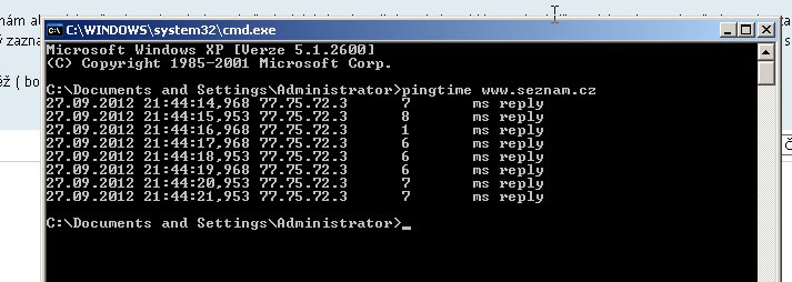

ne, zatím ne. Momentálně nemám tuto desku po ruce. Tp-link mám ale odzkoušený snad stokrát v obyč. deskách intel a nikdy nebyl problém. Jak vidíš z otisku obrazovky nahoře, že by ta karta zatěžovala více CPU, nemusí být pravda (vždycky). Ztrátu pingu teké nepozoruji, používám SW na monitoring, který zaznamenává každý ping po sekundách do souboru a zpětně lze třeba za měsíc vyčíst, jestli jde o náhodné pingy nebo nějaké shluky. Ničeho jsem si nevšiml.
Podotýkám, že se jedná o aplikace do 100 Mbit, větší zátěž ( bohužel ) nemám.
