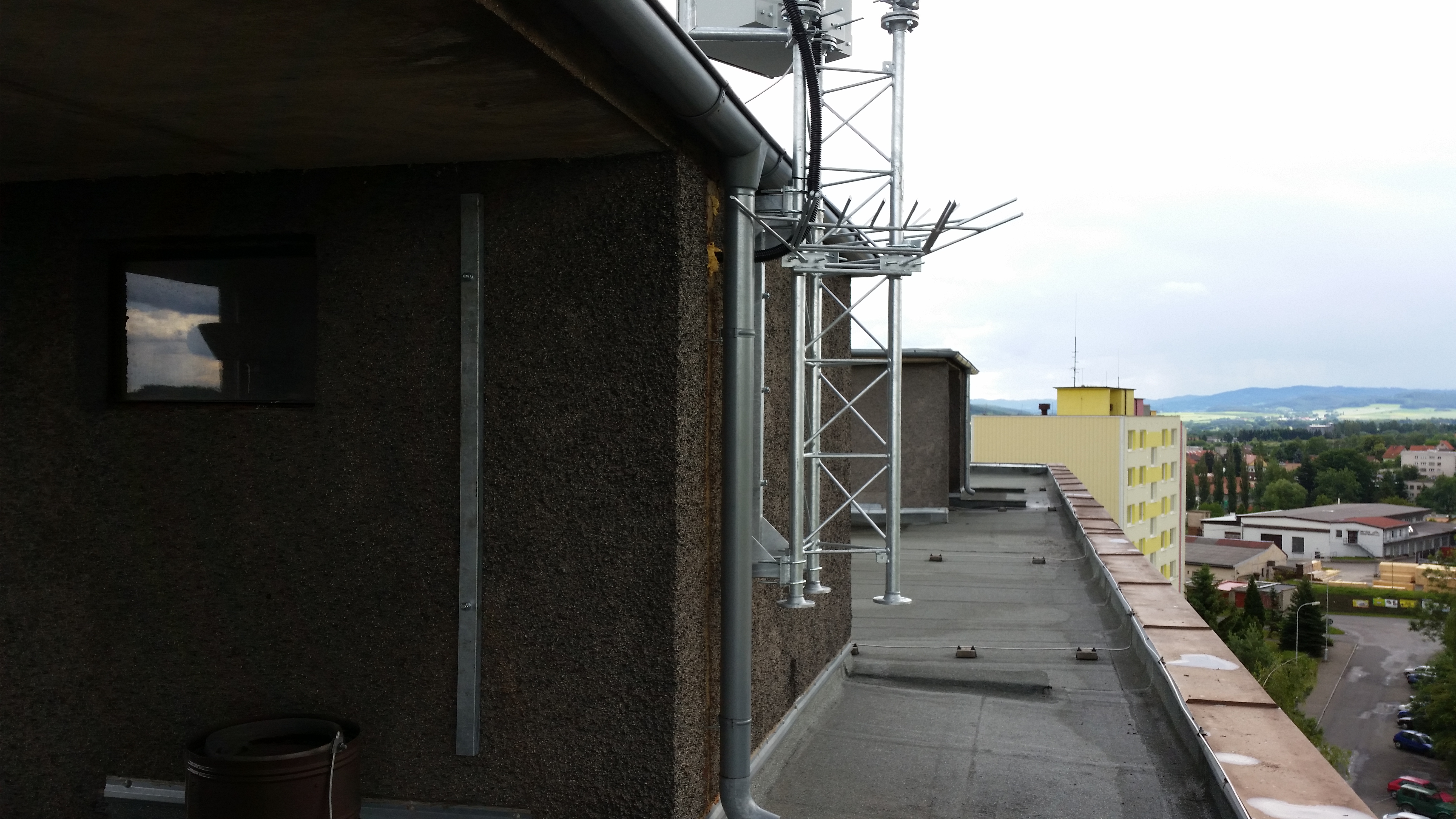

Tak dnes jsme se ještě mořili s předělávkou, tady jsou nějaká videa
https://www.youtube.com/watch?v=f3H9eCu-dDo
https://www.youtube.com/watch?v=z74MxWGRtqA

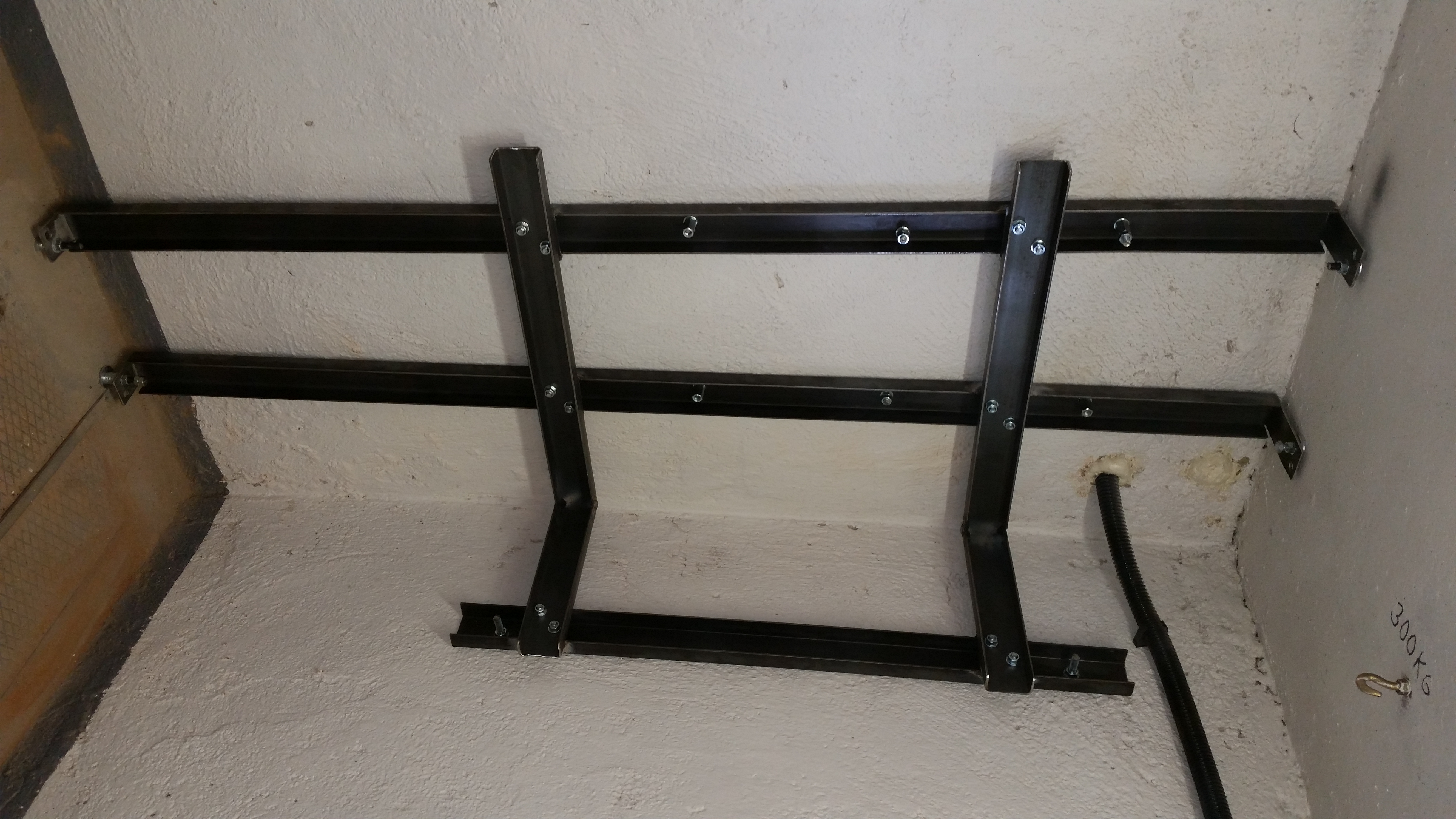

nově to má silnější účka, tedy 3mm a 8cm plocha. přišroubováno ke stěně + nahoře do betonového stropu a dole do podlahy a ještě k druhé zdi za rohem. všade jsou závitové tyče 12 akorát ten úchyt na druhé stěně tedy ten pozink jekl tam jsou 2x 14
nahoře jsem ještě udělala z pozink coulové vodovodní roury kotvení ke starému stožáru asi dlouhé 4,1m
snad už to je dobré
díky

Tak toto uz bude drzat v pohode
Teraz to mas upevnene o cely roh co je dost velky rozdiel. V uplne idealnom pripade by to bolo, ak by toto zavetrenie o roh bolo skorej z vonku hned o ten drziak priehradaku ale myslim, ze takto to je OK. (vychadzam z nasich stoziarov ktore drzia
v krabici bude poe lišta a nějaký ten mikrotik switch s routerem. baterie budou jinde, mám to tam nahoře protože dole se mi už někdo vloupal a poničil zařízení, takto tam je alepoň ten kovový ježek, který ještě musím doupravit
Tad jsou ještě přesnější obrázky:
Z venku
Kotvici coul roura, prichiceno ke staremu STA stozaru u začátku roury
Z venku
Tady se moc na statiku nehledělo
https://www.youtube.com/watch?v=c16OSRwzJvk umístění těsně před barákem taky parádní
já ti nevím, lanové kotvení udělá celkem dost a ten základ je myslím dostatečný ono potom ještě větší by byl asi už dost k ničemu protože tam je nápor už potom na ty železa, akárát bych to kotvení tedy viděl dvojité, jendo úplně nahoře a druhé uprostřed a ještě s tím že by mělo více tupý úhel

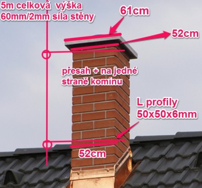

obnovím tento starší post.
Potřebuji na komín umístit opásání pro trubku buď:
48mm/2mm silná stěna a celková výška 5m 11kg
60mm/2mm stěna a výška 5m - váha trubky 17,5kg
Nebo 48mm ale silnou 3mm ?
Profil jsem vybral klasické "L" 50x50x6mm, závitové tyče M12
Fotka ilustrativní ale rozměry reálné:
Mám lehce šiknou střechu. Rozestup mezi oběma profily bude 1 metr.
Na stožáru budou:
2x malé 19cm paraboly
2x 38cm paraboly. Takže nic extra velkého...
Chtěl jsem se zeptat vás fundovaných jakou trubku použít?
Na stožár budu montovat ještě stupačky abych mohl namontovat dané antény.
Děkuji

dle meho, bych na takovy komin vubec nedaval trubku pomalu ani 2m... natoz tak 5m a silnostenou. Jenom vaha te trubky, nedej boze kdyby tam byla jeste antena.... ta paka na takovej mini komin bude obrovska... rozhodne bych to nedelal.
Váha trubky bude 11kg v 48/2 a 17,5 v 60/2
