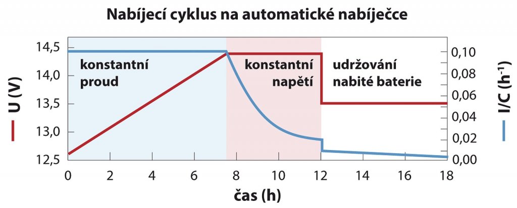

Nabíjení AGM a gelových akumulátorů
Konstrukce, provoz a údržba akumulátorů aneb prodlužte životnost vaší baterie
https://www.stavebni-technika.cz/clanky ... rieProtože AGM akumulátory nemají žádný volně tekoucí elektrolyt, mohou být umístěny v jakékoliv poloze a také u nich nemůže dojít k hustotní stratifikaci elektrolytu. Oproti tomu mají zvýšené nároky na správné nabíjení. Napětí na jeden článek v závěru nabíjení nesmí překročit 2,3 V, tj. 13,8 V u 12 V akumulátoru, tj. musí být s dostatečnou rezervou pod hodnotou tzv. plynovacího napětí (hranice plynovacího napětí je 2,4 V na článek, tj. 14,4 V u 12 V akumulátoru). Překročení této hranice způsobí silný vývin plynů a růst teploty, může dojít k tzv. teplotnímu zkratu, při kterém se může akumulátor roztrhnout anebo explodovat. To prakticky znamená, že AGM akumulátory je nutno nabíjet pouze elektronicky řízenými nabíječkami, které mají funkci zajišťující dodržení této podmínky.

řešení je jednoduchý, nešponovat baterie na hranici a za hranici 13.8V udržovacího. To je jediný co můžeš u většiny zdrojů upravit. Fakt se divim že se někdo nepozastavil nad tím grafem a přepáleným napětím.
Jo a taky tenhle popis nabíjení je krásná věc jenomže to je nabíjecí cyklus jednorázového nabití baterie s tím že to tam necháš týden a pak odpojíš. Když si vemeš nějakou lepší nabíječku od ctek tak ona tušim 14 dnů udržuje 13.7V a pak prostě vypne a hlídá stav aku a až napětí spadne pod určitou hranici tak zase obnoví nabíjení. Pokud je baterie v pořádku tak to můžeš nechat odpojený klidně měsíc. To je podstatný protože záložní zdroje napětí drží stále a opotřebovává se baterie. Není to věda, vadí to všem bateriím. Nabíjení můžeš mít inteligentní jak chceš ale dokud neodpojíš baterii od nabíjení tak se nic nezmění. S tím ale přichází problém protože potřebuješ nějakej chip a software a na to se výrobce vykašle protože by se nějak muselo zjistit jestli je baterie ok a jestli neztratila stářím kapacitu takže by se muselo pravidelně testovat baterie chvilkovým přepnutím tak jak to dělaji smarty od apc a podobně a to už je jiná cenová hladina.
