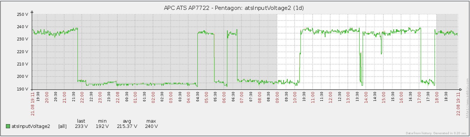

Tak jsem pořídil verzi CPS3500PRO a přiznám se, že to co z toho leze mě nepřipadá moc normální viz příloha
