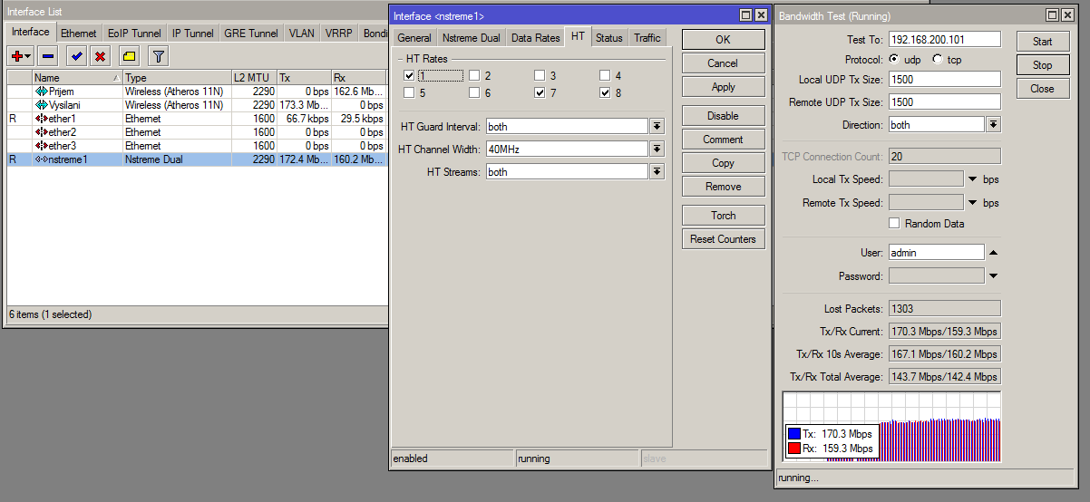

rado tohle nastaveni chces?
rado3105
Příspěvky: 2288
ppp76 píše:
vdaka, odozvu mas aku v klude a v zatazi? funguje ti to bez problemov zatiall? aku verziu ros mas na oboch stranach?
