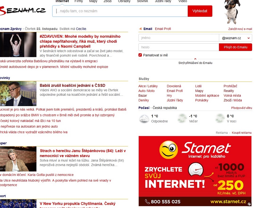

Dneska reklama na Seznamu )
ReklamaSeznam
kdo ma IQ vetsi nez mrazena zelenina, tak na to ani nebude reagovat...

zial potom sa nam po uliciach prechadza dost casto len mrazena zelenina :(

zvažujeme že bychom si v každé vesniče vzali od nich ten 1Gb na firmu.... docela dobrá cena "Dámy a pánové, nechci se vás dotknout – kdo z vás to má?" :D

Tak presne by som toto tuzil zazit
- 9.61 € s DPH za GB net
- + TV za 4.5
Cez den mozno ti to pojde Gigo
- vecer 150 budes rad.
A mozno sa mylim, a opticku siet mozu mat dobru.
Zalezi akych maju adminov a ci je vedenie firmy nenazrate a vsetko pozenu do extremu.
A budu veci riesi, az ked im zacne ubudat zo zakaznikov,
Popravde si myslim, ze im vela neostava na modernizaciu siete.
