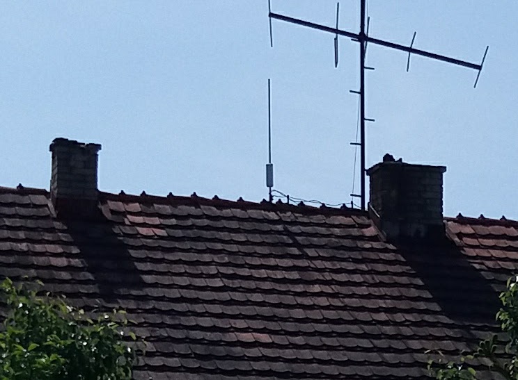

A ja som si myslel, že bleskurýchly internet má len Slovanet. Fotka je strašná, len z mobilu, ale je to nanostation M5 rovno na hromozvode. Čo som nepochopil prečo to ten technik nedal aspoň vedľa na ten stožiar TV, aj keď aj ten je vlastne hromozvod.

hosi ten hromosvod jako stozarek, vidim to denne... je to debilita non + ultra, ale je spravne, ze to odsere v pripade zasahu bleskem jen majitel pripojky... teda snad jen ten :upside_down:

okoun píše:
the.max píše:Bylo by fajn znát názor jejich revizního technika a pojišťováka :-D
podle starého zapojení hromosvodu je stožár normálně spojen s hromosvodem takže se z něho stává bleskovej jímač, takže to je úplně stejný problém.....
Přesně, v podstatě se zeptám ostatních, když je na bytovce klasicky starý stožár, k němu pochopitelně ukotvený hromosvod a na něm klientské anteny jak na internet tak tv....tam to vlastně nevadí, že by ? Na stožárech kde máte antény, mate od sebe oddělený hromosvod ?? Chápu vypadá to divně, ale rozdíl v podstatě žádný. Novostavba je pak už trochu něco jiného.
Tak vadí to, ne že ne. Měl by jsi tam u vstupu do objektu mít patřičné opatření (přepěťovou ochranu), aby jsi to nezavlekl do objektu. Ale za mě pokud není v budování domu myšleno na pořádnej alespon 16mm2 vodič k tomu stožáru co má oddálení, tak to stejně smyslu postrádá. Hold ale norma si žádala řešení a je i pochopitelné, ale ne vždy technicky pěkné. To je jako když je oddálený jímač na plechové střeše. To mě vždy patřičně pobaví, tam to již beru jen tak, aby se hodně energie přesunulo tím hliníkem a ne stožárem, ale jinej efekt to nemá.
dagus píše:Tak vadí to, ne že ne. Měl by jsi tam u vstupu do objektu mít patřičné opatření (přepěťovou ochranu), aby jsi to nezavlekl do objektu. Ale za mě pokud není v budování domu myšleno na pořádnej alespon 16mm2 vodič k tomu stožáru co má oddálení, tak to stejně smyslu postrádá. Hold ale norma si žádala řešení a je i pochopitelné, ale ne vždy technicky pěkné. To je jako když je oddálený jímač na plechové střeše. To mě vždy patřičně pobaví, tam to již beru jen tak, aby se hodně energie přesunulo tím hliníkem a ne stožárem, ale jinej efekt to nemá.
aha už vidím jak u každé domácí instalace děláte oddálenej hromosvod, jako u nás co mají lidi na domě vlastní stožárek ho mají v 90% spojen s hromosvodem starou normou. a to jsou novostavby.
pokud je správné zeměnní hromosvodu má ten hlavní výboj sjíždět okamžitě do země, tedy na anténě má vzniknout jen nějaké přepětí, jaké to přepětí bude je vždy ve hvězdách, ale vždy se počítá s destrukcí té antény jako aktivních součástek, pokud je to hodně špatné tak se vypálí i kabel.
co nám vrazil blbesk do kovové příhrady což byl vlastně bleskosvod tak to vypálilo veškerá RBčka, kabely ale byly OK, jediné co přežilo bylo profipojítko protože jednak mělo přepětovku a jednak bylo spojeno se stožárem.
