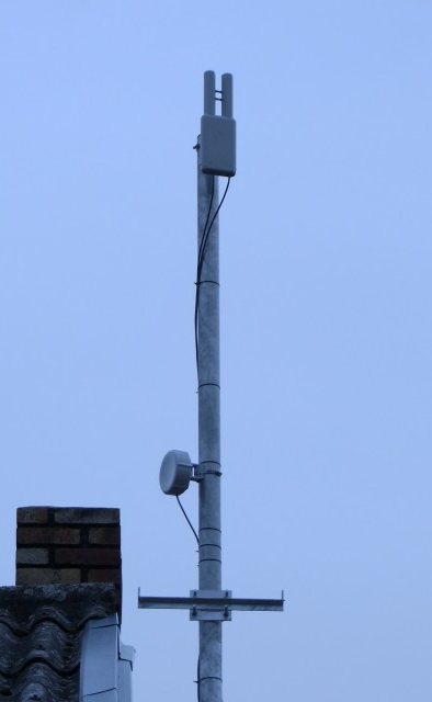

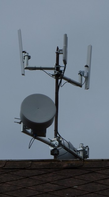

jo vidíte. Nandal jsem dvě SXT zády k sobě na tyč a šlapalo to. Nicméně rušení se projevuje pouze v 802.11n a ne v 802.11a a jedna strana bohužel neměla Nkovej protějšek. Nicméně po čase se jedno SXT nahradilo omnitikem jak rostou klienti a aktuálně to už vše jede v Nku bez problému. Omnitik by měl okamžitě zarušit SXTčko ale nestalo se tak.

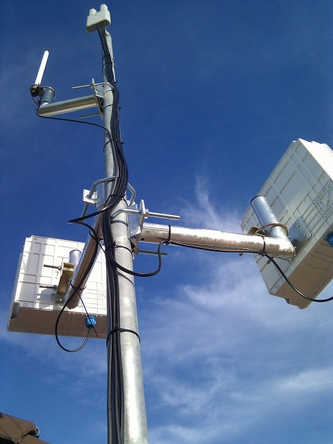

Jo a teď jsem si vzpoměl že pěkně kecám. Ty SXTčka byly pokusně nastříkaný asi 5 vrstvami měděnou barvou z gesu. Na měřák to vodí a zdá se že i funguje. Nicméně vhodnější řešení se nám osvědčilo používat výložníky a nechávat zády k SXTčkům omnitika viz. obrázek.
Základem je dát jednu jednotku nad/pod. Laborováním jednou na stožáru jsem přišel na to že nejlepší výsledky jsou když jsou jednotky zády a navíc posunutý v dalších dvou osách pryč. Jako když vemu že koukáte do předu jako anténa tak nejlepší útlumy jsou vpravo/vlevo nahoře/dole když se podívám za sebe. Prostě druhá jednotka nesmí bejt ve stejné ose jako druhá. Musí se nejlépe posunout ve všech osách jinam.
Na obrázku je ideální uspořádání. 30cm výložník na SXT. Ano, trochu luxus. Nicméně to dělá zázraky. Omnitika vždy na hlavní trubku a zatim to na cca 4 místech jede naprosto v klidu. Vejškovej rozdíl je asi 180cm. Jinde máme i cca 120cm a frčí to. Základ je podle mě v tom že SXT je před omnitikem a je níž. Stejně tak dobře to funguje i mezi SXTčky. To natočení omnitika kolmo k sxt má taky svůj důvod. On totiž nemá rovnoměrný vykrytí ale je to takovej šišojd takže z boků má asi o 3dB míň než ze předu takže toho taky využívám.
Takže abych to zopakoval. Všechno dávat na výložníky na stožáru. Dávat to tak aby výložník mířil tam kam míří jednotka pokud je to aspoň trochu možné. Omnitika dávat pouze přímo na stožár zády ke všem ostatním. Pokud SXT vyložim bokem a svítí dopředu tak je to k ničemu. Máme tu omnitika na stožáru a SXT bokem na 1m výložníku a je to na nic. SXT musí bejt zády k omnitiku tedy před ním a pokud možno tak o 50cm níž. Měly jsme 3 SXT na jedný trubce a konec. Pak jsme osadily takový ty naklápěcí hajzly pro SXT a bylo to znatelně lepší. Dneska už jedině výložníky na ně a měl by bejt klid.

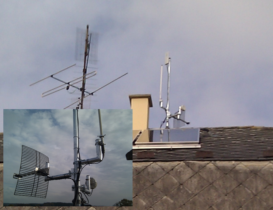

jo tak už bylo na čase to stavit lépe a táta pochopil že to jinak nejde pokud tam příští dva roky nemá ject. Náklady na železo jsou malí. Na každym sajtu co je na fotce železo stálo cca 2 tisíce a asi 4 hodinky práce (smontovat a zpátky namontovat). Žádný extrémní průměry trubek, převážně 48 hlavní a 42/48 na výložnících případně 60 hlavní když se po tom leze nebo je větší anténa (jo vim že Viktora zklamu :-) ). Předchozí majitel věšel antény na hromosvodovou tyč :-D což byl případ první fotky a kromě omnitika bylo všechno na tý hromosvodový tyči :roll: . Ale co si budeme povídat, pro někoho je to hard a pro někoho totální low. Pro nás je to rozumný řešení. Nahoře se to stále lehce klepe ale nic co by dělalo nějaký problém. Klepe se i 80ka trubka.
stouracpetr píše:Jirousovy boxy zkousel natrit grafitovou barvou uvnitr [ s vyjimkou vika :) ] jeden z kolegu,pri zkouseni v provozu byl vysledek uspokojivy.Litr teto barvy ale s postovnym vyjde temer na 2000,-Kc.
A právě proto jsme zvolili oddálení antén od hlavní trubky aby se nemusela kupovat ta barva a patlat se s tim doma. Poslední dobou kupujeme železa tolik že jsme dostaly slevu na shopu :-D ale hlavní je že to funguje. Jistě, tam to asi ještě lépe odstíní boky a zadek o tom žádná ale za cenu tý barvy mám už parabolu.
jenom aby si nikdo nemyslel tak ty sektory kolem omnitika jsou na 2GHz proto se tam nějak moc neřešilo to že zakrejvaji omnitika a více méně jsou tam klienti do 500m takže to prostě projde bez problému.
tak me nezklames, me je vicemene fuk jak stavis, i jak stavi kdokoli ... ja proste radsi pevne robustni veci, co odolaji vetru atd :) a taky kdyz vylezu navrch tak si nepripadnu jak opice na lijane :D ... hold jsem zvykly z casu eurotelu delat veci trosku jinak
tiez mam radsej priehrady ale ne vsade mozes namontovat 200kg zeleza.
jo to já je mám rád taky ale ne všude můžou bejt. Pokud potřebuju umístit směrovku 2m na vršek tak jistě příhrada kvůli pevnosti ale tady na baráčkách to nejde. Na panelák taky radši strkám příhrady, tam smysl mají.
tak jak kde ... ale vetsinou muzes alespon 80mm trubku nebo 104mm ... je to o dohode .. mame klempire co nam pripravuji lokality vcetne vylezu, zebriku a montazi stozaru :)
