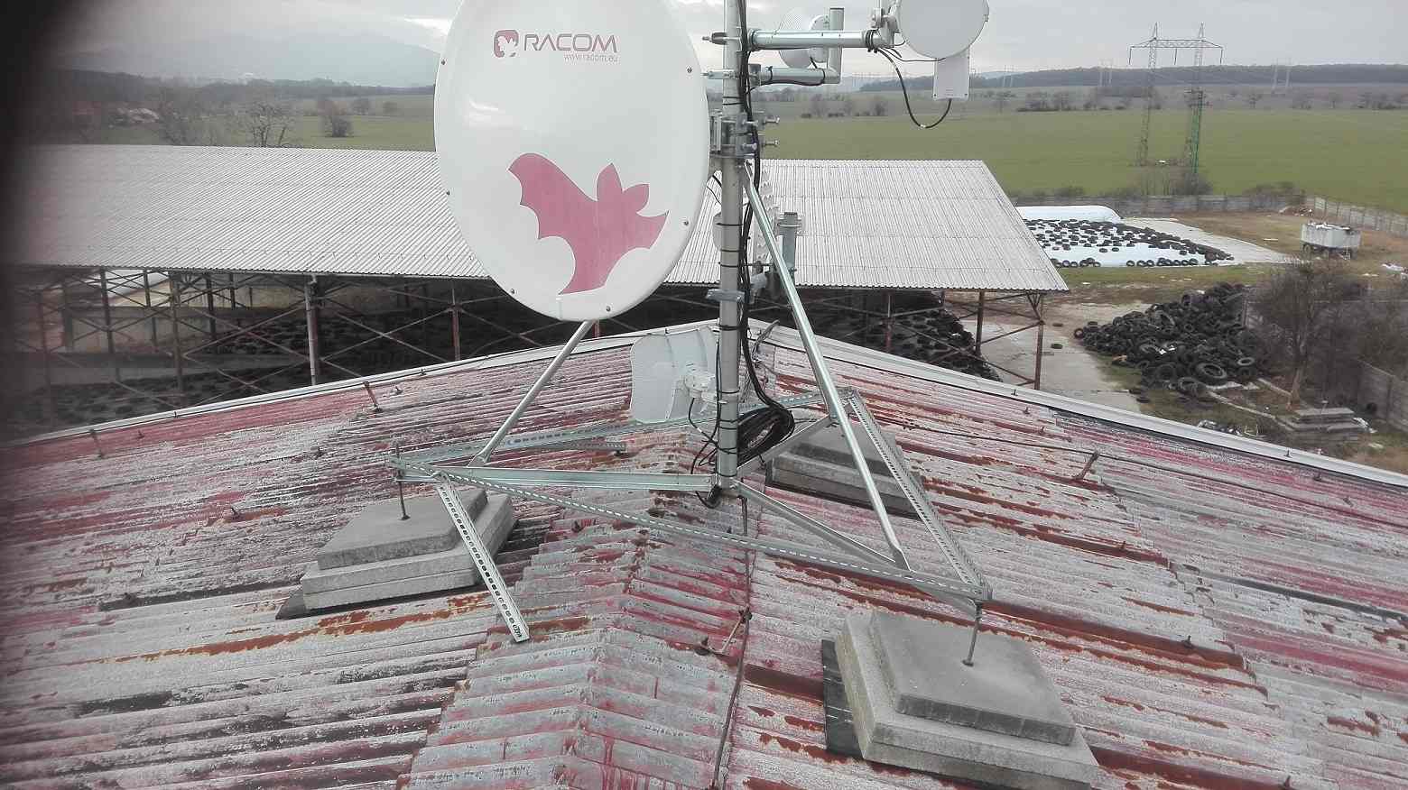

To je tak, ked niektore firmy maju na to aby si kupili Ray2 +90cm antenu (dalsi ray a saf maju mimo fotky) ale na riadny stoziar nemaju :D A top joke je, ze ten ray2 17GHz je na 11,5km :D :D :D
to je váš stožár?

Gemb píše:To je tak, ked niektore firmy maju na to aby si kupili Ray2 +90cm antenu (dalsi ray a saf maju mimo fotky) ale na riadny stoziar nemaju :D A top joke je, ze ten ray2 17GHz je na 11,5km :D :D :D
to je spravny homemade, Premek by mel radost
okoun píše:to je váš stožár?
Este raz si to precitaj...jasne, ze to neni nas stoziar...taketo odpady nemontujem a taku trojnozku by som dal tak na 2 sektory dajaku 5ghz na uplink, nie na to naebat 90cm parabolu a nose 5tiek :D

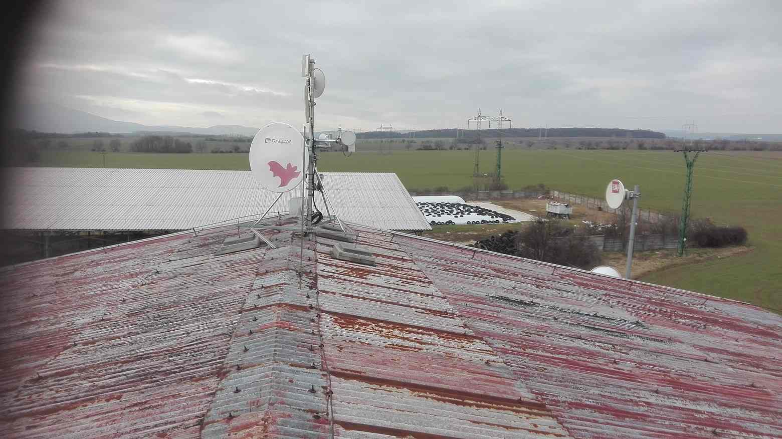

pořádný stožáry přes hřeben jsou trochu problém. taky jsme vyráběli home made.

Tu je to cele, na boku maju este dajaku trubku na ktorej je saf a dalsi ray2 ktory pozera ciastocne do tej vedlajsej strechy a vyhlad tam moc nemaju :D pokial to mieri tam kam sa myslim, tak ten signal musi kosit vsetky stromy :D
svestka píše:pořádný stožáry přes hřeben jsou trochu problém. taky jsme vyráběli home made.
V tomto pripade sa da krasne vystrcit hruba trubka cez strechu a ukotvit ju o zeleznu konstrukciu tej budy. Moznosti je tam X....to co zvolili oni je fejk :D

měl jsem na mysli stožár/trojnožku, která není pevně spojena se střechou

A ako ty vies ako vyzeraju nase instalacie? Tento hnoj neni nasa/moja instalacia a nemam v sieti ziadny Ray ani Saf.....keby tu postnem fotku nasich instalacii tak by polke fora vypadli oci :D ALe svoje instalacie len velmi okrajovo postujem tu na fore aj vzhladom na iste know how a kvoli konkurencii v nasom okoli. Na tej streche som bol len z toho dovodu, ze tam vybavujem najom pre nas sajt :D Az ho tam postavim potom mozno postnem fotku aby si uveril :D Tento sajt patri firme ktora produkuje celkom bezne hnoj, viacero fotiek ktore som postol su od tejto firmy. Ono to neni len o uhladenych kabloch, vyloznikoch ci mikrotiku 60ghz. Uz len to, ze v silnych dazdoch im ten ray musi padat. 5dBm na vyse 11km je hold malo a 90cm paraboly to nevyriesia. Na takuto dialku ak ma byt 17Ghz tak jedine ci prezije je siae s TX 19dbm. Ale pokial to ma byt normalne tak jedine 11,13Ghz...
Ked neveris, prelistuj si tak 10 stran dozadu a najdes toto download/file.php?id=9265 - mini trojnozka tejto istej firmy, styl uplne rovnaky. Okrem toho ta trojnozka neni ani uzemnena, kostrukcia neni k hromozvodu pripojena a nemaju ani zberac....
