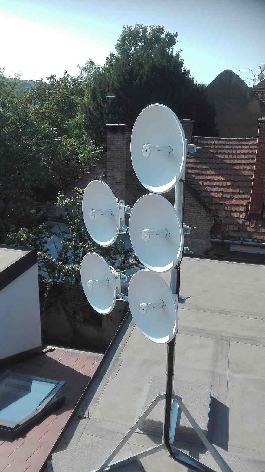

a co  krut a ohyb  a za další plný materiál  u M10 když odečtete závit je  cca 8-8.4mm (takový se vrtají díry pro zavitník )
tady máte jednoduchý nahled
https://e-konstrukter.cz/prakticka-info ... i-pro-ocel
i když píšeš 800n/mm2 ta ohyb a krut bude tak třetinovej
						Taky me tu ty nazory nestaci udivovat.
Na 1,8m trojnozku kde pocitame ze budou 2ks 60cm pouzivame zavitovky s patkou do dlazdic. A zavitovku M16!
vsichni najednou strojari, statici atp... Vyse zminenou zavitovku samozrejme stejne jakou clou 3x nozku navrhl statik, ne garaznik se svareckou.
A ano nebojim se to klidne vysroubovat i na posledni dve otocky zavitu [zavitovka ma 40cm]

shooter píše:a co krut a ohyb a za další plný materiál u M10 když odečtete závit je cca 8-8.4mm (takový se vrtají díry pro zavitník )
Jen pro odlehčení tématu: včera vyšel výsledek vědců jedné světové velmoci a ti za použití nejmodernějších metod a přístrojů zjistili, že miminko v maminčině bříšku kope průměrnou silou 74,7 Newtonu! mpcz, 3feb2019
						jo tomu bych věřil. Když se o mě manželka na gauči opírala tak mě ten malej zmetek v břiše kopnul do koulí a bylo to dost cítit.
tak ted jste na to přišly potřebujete 3 mimina na to aby vám skoply trojnožku z střechy
						Cheprer píše:Taky me tu ty nazory nestaci udivovat.
Ale o tom to není, každej přece chápe že to není ok, jen hejty že to neunese 10tka jsou mimo... Tu 16tku tam máš právě proto, aby to mohlo mít 40cm. Takže trochu mícháš dvě věci a je všem jasný, že to děláš nejlíp. Ono ale ani tak to nemusí bejt megasuper na zkrut. Jednu takovou traverzovou bts ctyrnosku jsem měl čest zkoušet a na zkrut žádná výhra. Ono jinak se tváří držák pro 10-20ghz a jinak pro 80GHz. To že ta trojnožka není bůh ví co je jasný. Je to lowcost držák pro pár malých pětek.
						Davis myslím že té trojnožce je jedno pro let dolů zda jsou na ní dvě 60cm Anteny 80GHz nebo 5GHz.
A ano mas pravdu ty zavitovky tam jsou pro to aby jsi mohl trojnožku na sklonu střechy vyrovnat. A to potřebuje úplně každá bez ohledu na to. Nedělám to nejlip. Ale už jsem viděl moc trik nožek vyložených m8 a i o 20-30cm.

Cheprer píše:Davis myslím že té trojnožce je jedno pro let dolů zda jsou na ní dvě 60cm Anteny 80GHz nebo 5GHz.
Jojo beru, taky mi přijde větší problém malé zatížení. To jak se to bude mrdlat je věc toho kdo to má a co mu vadí. Nic to nemění na parametrech závitovky a na tom, že se to takhle nedělá a úspora je minimální. Druhá věc je že ani závitovka m20 netuhost trojnožky nezachrání.
						Zakaznik dal vypoved z dvoch zmluv, povodne mal od nas 2 anteny a bolo to pre 5 bytov. Prisla konkurencia ktora si postavila novu trojnozku u neho a pre kazdy byt dali PBE 400 AC  Taketo instalacie nepochopim vobec
 Taketo instalacie nepochopim vobec  Ano riesili sa tu take instalacie ale v pripade, ze dalsie byty su inych majitelov ale tu je majitel jeden a vsetko je jeho
						Mna by ako laika v tomto prípade zaujímalo následovné...
1) Aký má zmysel spraviť toto namiesto 1 antény? Myslím tým, ako rozmýšla ISP voči klientovi, predsa riešiť sa to dá...
2) Čo robia klientské antény takto vedľa seba, ako sa navzájom ovyplvňujú?
3) Veď to musí zbytočne vyťažovať sektor AP nie? Namiesto 1 antény sú tam navyše 4 klientské jednotky... Nechápem zase
A znovu sa dostávam k prvej otázke, čo vedie ISP k tejto ohavnosti? Ďakujem
						Na opacnej strane (AP) maju len 1x PBE400AC takze tak...asi nahovorili tomu zakaznikovi, ze 5x antena je lepsia, potom si nekradnu navzajom rychlost predsa. Ked bude mat 1x antenu a dajaky MK/switch tak to je predsa zle a tam si budu kradnut rychlost
Smysl to má v tom, že mu naúčtuješ 5 antén. Anténa je vidět, tak s tím BFU nemá problém.
