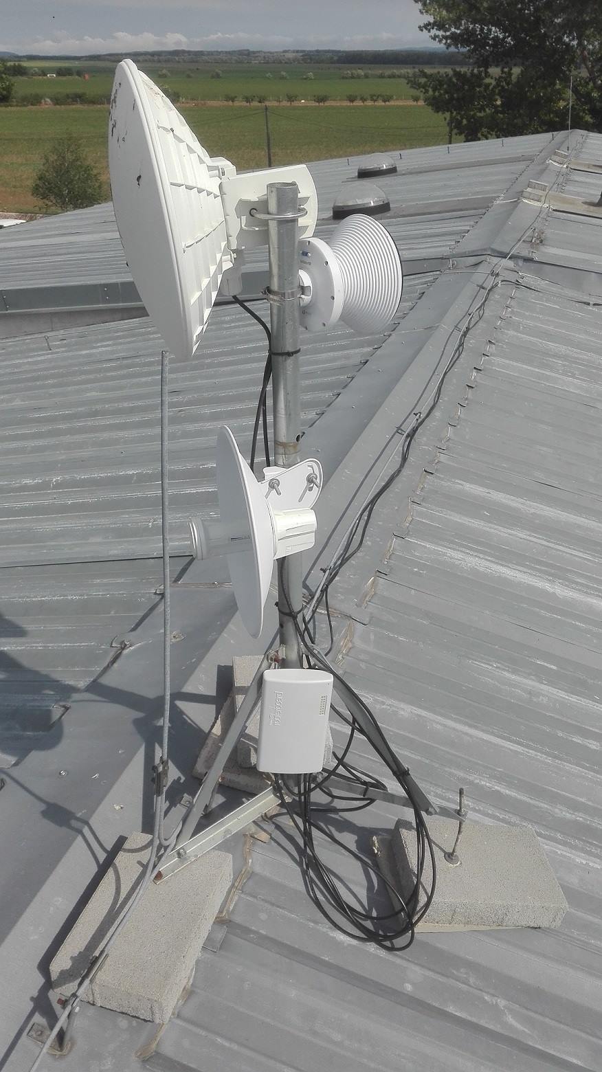

Pripojenie elektriky - cyky 3x1,5 pripojena do tohoto vonkajsieho "pavuka" :D Neni to uplne dobre vidiet ale v tej zltej fasade je cierny kabel, je tam vytvarovany v takej drazke, potom ide za odkvapom dole. Dole maju krabicku so 6A isticom (samozrejme bez elektromeru) a kabel ide potom za odkvapom zase hore do povaly. Ani na jednom mieste neni chranicka na tej cykyne, ci uz vonku alebo na dreve vo vnutri...a ten "pavuk" je privodny kabel zo stlpa na roh baraku, takze neni som si ani isty ci je to vobec merany odber :D :D

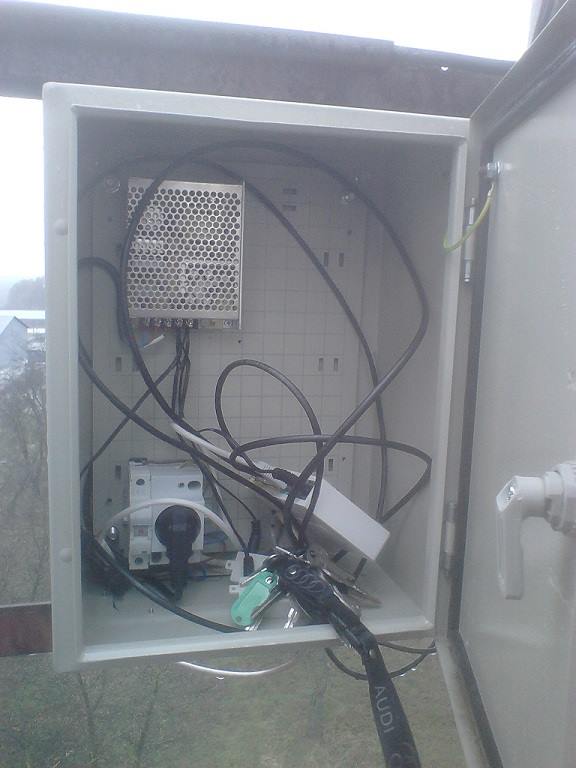

A samozrejme ta skrina je otvorena, ako vidite niektore kable idu aj mimo, dvierka som len viacej otvoril aby som mal lepsi zaber ale aj tak boli otvorene do polky...
EDIT: Teraz ma po 2 hodinach vlastne napadlo, ako moze Meanwell AD55B utiahnut Ray2 + 3x isostation +1x pbe iso + nabijat 2x45Ah. To mi nejak nevychadza :D To ani neberem v uvahu zatazitelnost toho zdroja pri okolitej teplote 50C :D

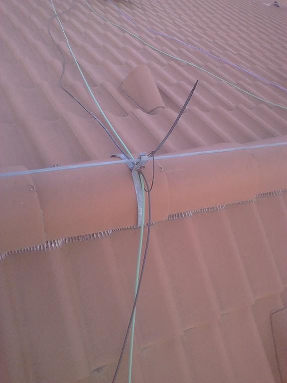

Prva trojnozka (tam kde je viacej anten) je zase vyplod tej istej firmy ako tie baterky na povale(predchadzajuca strana) Niekedy sa cudujem ako mozu mat tie firmy take stastie, ze im to nesfukne...ked som to potrepal tak nebol ani naznak, ze by to malo drzat na svojom mieste :D

EDIT: Tu je dalsi od nich, skrinu som si dovolil otvorit ale to viete...ked tam mali zaveseny univerzalny kluc, co by som sa nepozrel ? :D

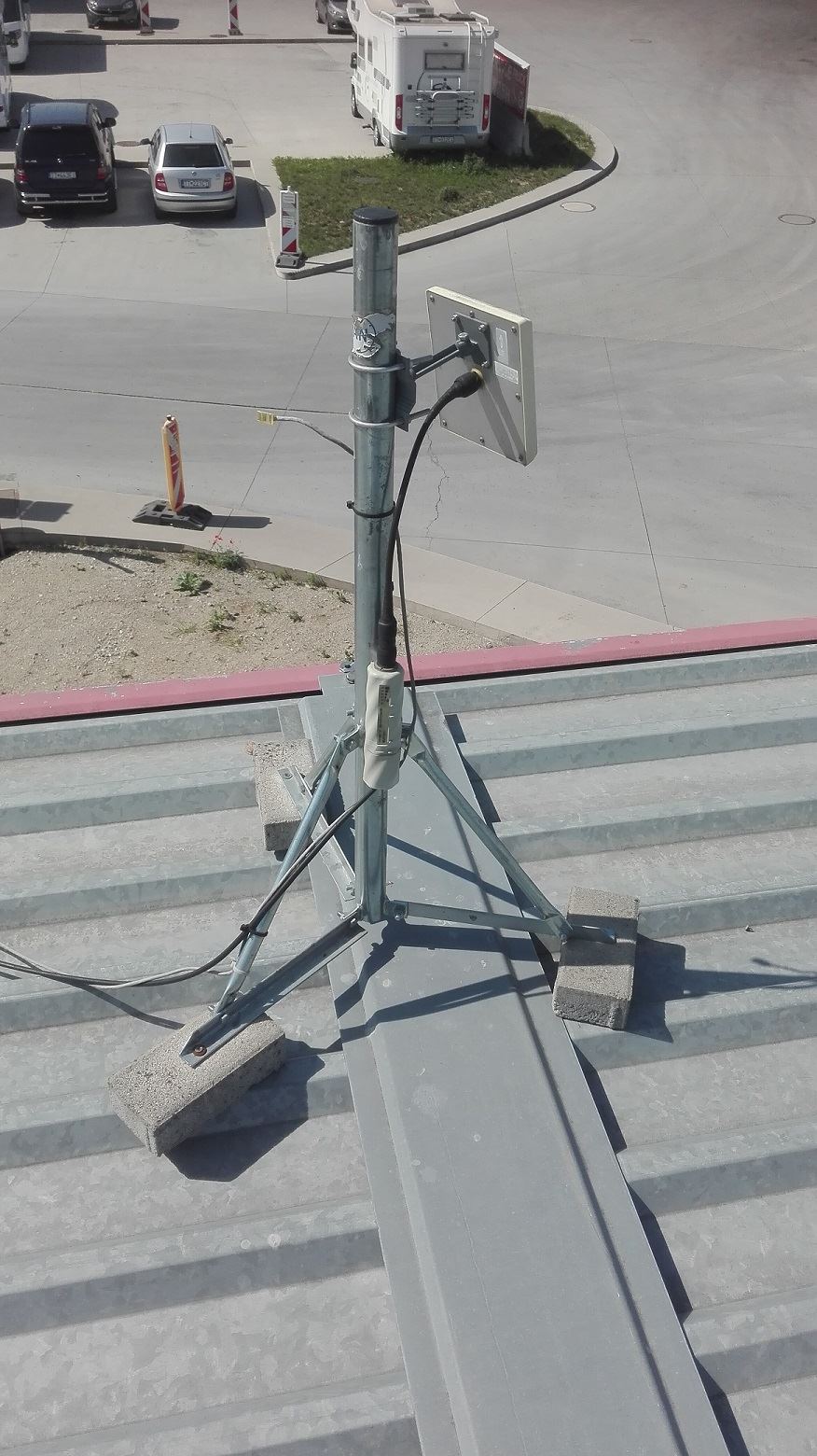

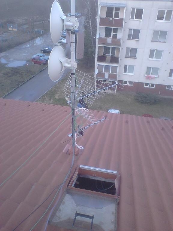

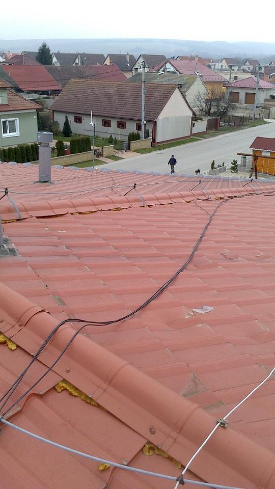

Toto je zas ina firma, ich sajt v jednej dedine. Kable len tak po streche, dole potom po stene k starostovi pod stol kde maju POE switch :D Take sajty musia chodit, hlavne ked upratovacka odpoji predlzku :D A to dalsie je zas z bytovky kde sajt nemaju, len tam pripajaju ludi indoor kablami. Kazdy technik ma asi inu farbu :D Zelenu, fialovu a ciernu (cierna bude od advanced technika)

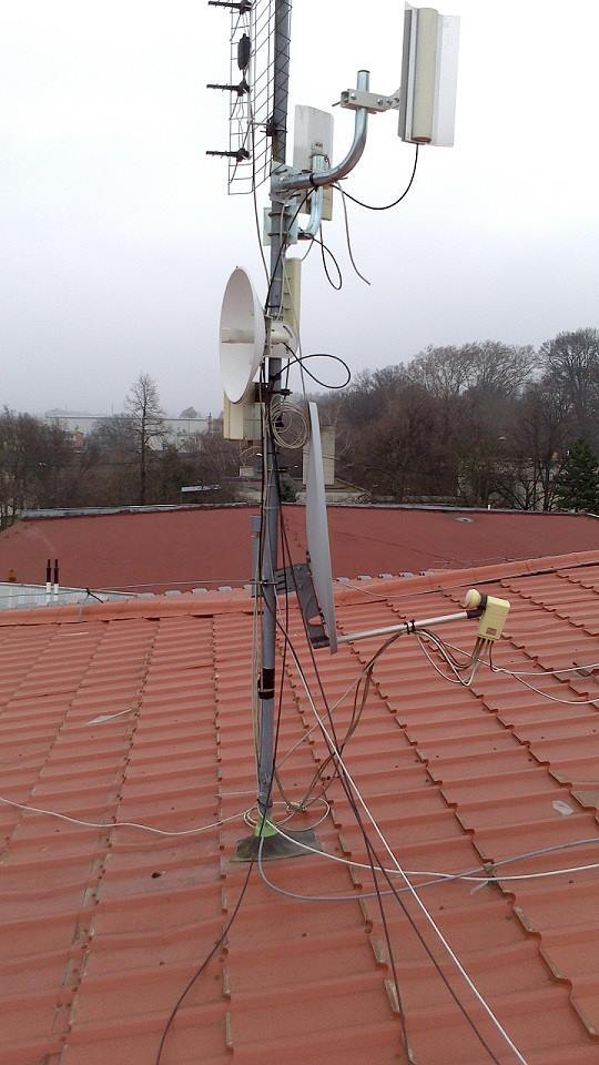

A pokracovanie indoorakov k stoziaru, nanostanicka sa nataca podla vetra na paskach :D A ten jeden zeleny kabel je fakt taky nasponovany, ze je vo vzduchu :D
