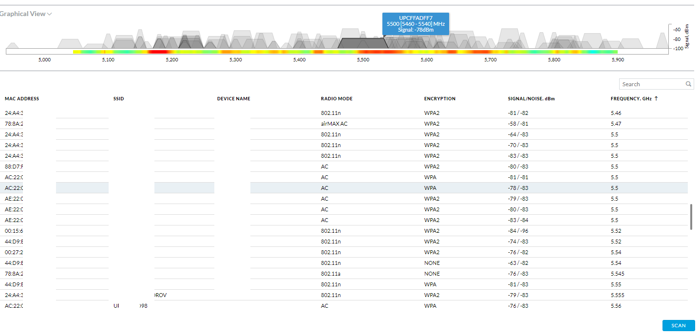

Tady to merili hodne presnym merakem :wink:
https://www.youtube.com/watch?v=eJJENB1UsIU

Nechapem ako je mozne, ze UPC wifi free vysiela aj mimo pasmo ? Je tam 80MHz kanal ale zacina to na 5460 co je mimo....pochybujem, ze by uzivatel modifikoval daco v tom modeme.
Podle barvy to vypadá na 5500+80mhz ale grafika to znázornila 5500+-40mhz. Podle mě to na 5460 nejde. Ale jinak je tam překvapivě obsazeno kolem 5400
dagus píše:Podle barvy to vypadá na 5500+80mhz ale grafika to znázornila 5500+-40mhz. Podle mě to na 5460 nejde. Ale jinak je tam překvapivě obsazeno kolem 5400
No takych UPC wifi free som nasiel po meste hafo a vacsina je ich na 5500 /80MHz - resp aspon to tak ukazuje v UBNT.
Prekvapivo obsadene okolo 5400 ? :D :D :D U nas uplne bezne....5400 su najoblubenejsie freq, pretoze su vzdy volne :D

a jak 5400 resite s CTU? jak neco nemame kde to ma byt, tak hned putuje dotaz a nasledna pokuta. Uz si na to davame pozor jak svina.
Příspěvekod kure05 » 6 years ago
A 60GHz ČTÚ řeší? Nevím o jediným případu...
Matess píše:a jak 5400 resite s CTU? jak neco nemame kde to ma byt, tak hned putuje dotaz a nasledna pokuta. Uz si na to davame pozor jak svina.
U nas neni CTU ale TUSR a ti neriesia nic uz roky...vidis aky sken som sem postol. taky sken je +- vsade. Ja osobne ladim co najlepsie sa da aj ked niekedy za cenu rusenia. Niektore firmy zas nestracaju cas laborovanim a pustia to tam kde je cisto a to je na 5400 skoro vzdy. Ja chodim len po 5470MHz (kraj kanala) tak ako je pisane v sprave freq pasma, aj ked pri nastaveni slovakia sa da ist len pod 5490, jeden kanal tu este vzdy je :D 5480 /20MHz, neriesim to, ze sa to neda nastavit v country slovakia....nastavim to tam inak...ale splnim to co je pisane. Prism ma dost ostry kanal, to im musi stacit.
Predpokladam, ze jeden z dovodov preco tak rychlo zmizol UBNT Rocket 5AC PtMP pre nas trh bol ten, ze by si UBNT srala do vlastneho hniezda. Na tomto Rockete sa neda ist nijakym sposobom nizsie nez 5470MHz, takze ani indoory by nesli :D Nastastie mame len jeden taky...
zvláštní toto čtu nikdy moc neřešilo jelikož to v praxi nic neničí na rozdíl od 5100-5300 co já vím, jinak asi je to už důsledek nasranosti ČTU :)

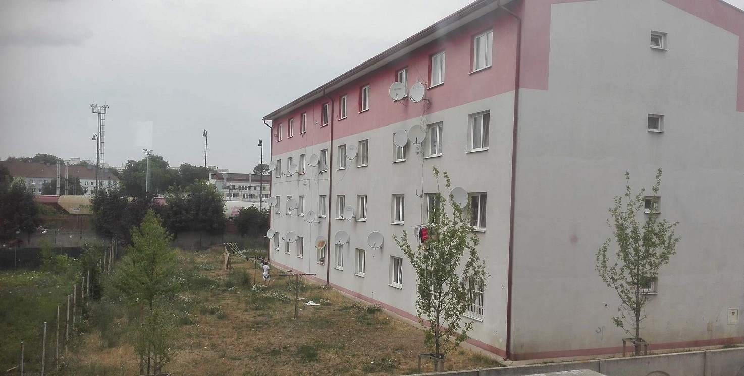

Vianocna akcia na satelit :D
uz sem zazil podobne situace, kdy na RD byli 2 paraboly uplne vedle sebe, mirene na stejnou pozici. S dotazem proc nemaj jednu s vicevystupovym LNB prisla ta nejtupejsi odpoved: aby me nekradli signal. Ale na takovych bytovkach jednoznacne nejaky spolecny rozvod... je to masakr no :upside_down:

pcwifi píše:uz sem zazil podobne situace, kdy na RD byli 2 paraboly uplne vedle sebe, mirene na stejnou pozici. S dotazem proc nemaj jednu s vicevystupovym LNB prisla ta nejtupejsi odpoved: aby me nekradli signal. Ale na takovych bytovkach jednoznacne nejaky spolecny rozvod... je to masakr no :upside_down:
společný rozvod by musel jít ze společných peněz a to nikdo nechce, když si může pořídit každý jednotlivě vlastní satelit komplet na klíč s úvazkem na 24 měsíců za 1 Kč... pak to takhle dopadá...

satelit neni wifi nebo tv antena , spolecny rozvod pro satelit jsem jeste nikde nevidel , rozbocovace sice jsou ale nedoporucuji se ma to i pak svoje omezeni
Příspěvky: 1588
Příspěvekod Peyrak » 6 years ago
Multiswitch je to co je na treba a bezne se to pouziva.
Satelitny rozvod sa robi multiprepinacom a v pripade velkeho mnozstva ucasnikov sa multiprepinace kaskaduju. Princip je stale ten isty, kazdy stb musi mat svoj kabel do multiprepinaca, parabola je len jedna. Taktiez sa da robit smyckovany rozvod s rozbocovacmi, tento system sa vola unicable ale moc sa nevyuziva, ma tiez svoje limity.
