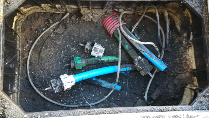

Práce profesionální firmy, jde o připojení kamer MP. Zvlášť detail vytažení dropu z trubky stojí za upozornění.
Až na ten DROP mi to zase nepřijde tak šílené. Podle koncovek očividně dělali i tlakovku a nebylo jim líto tam ty koncovky nechat, čekal bych podsyp nějakým štěrkem ale to taky za tu dobu může být zanesené naplaveným bordelem...
Ta tlakovka se dělala před lety, při stavbě. To to ještě vypadalo všechno dobře. Tohle je důsledek montáže kamer. Takhle zničených je od nich komor víc, v podstatě všechny. A zneužít čtyřicítku trubku pro JEDEN drop je dost velký průšvih (a neumět to rozšroubovat druhý). Plus samozřejmě nezašpuntované trubky také znamenají jejich praktickou nepoužitelnost v budoucnu.
Možná nejvtipnější je, že ta trubka není ani jejich. Prostě jen byla prázdná.
Možná bych ještě našel i foto, jak lze zafouknout patchcord. Vytáhnout z trubky, tu nastavit tenkým černým husím krkem (takovým tím rozdělávacícm) a pokračovat ve zdi pod střechu ...
Mě to nepřekvapuje. Ono není na trhu mnoho firem se zkušenostmi s "velkou optikou". Dělá to pár velkých firem pro "velkou pětku", dělají si to malí ISP sami pro sebe. Firmy které dělají slaboproud, EZS, kamerové systémy nebo i LAN sítě s optikou mají celkem malé zkušenosti a pokud ano tak maximálně z nějakého průmyslového areálu na pár stovek metrů.
Za ten jeden drop bych se zase tak nezlobil - na kamery to stačí, 72f kabel by stejně nebylo kde rozbočit a v této fázi (potřebujeme 1f k jedné kameře) je záfuk mikrotrubiček ekonomický nesmysl. Mnohem jednodušší bude kabel za 5 let vytáhnout a kameru na pár hodin odstavit.
Otevřená trubka je samozřejmě problém, ale opět je to tím, že neví co dělají. Jako ISP vidím v HDPE40 hodnotu, když už ji někde mám nebo ji pokládám tak se to snažím dělat pořádně, protože v ní předpokládám časem desítky až stovky vláken, nějakou páteř...
Ono by je strašně bolelo se prostě zeptat ... každý zde to ví (vč. vrchního IT na městě). Ale to by vypadali jako blbci ihned, ne až po zaplacení.
Aby bylo jasno - nerozporuji drop samotný. Ale prakticky všechno ostatní. Ony ty trubky byly zainvestovány právě proto, aby je mohl využít každý. Jenže to právě vyžaduje, aby si jedna kamera nevzala pro sebe jednu trubku ze tří (myslím), co tam jsou. Pak ovšem skutek utek. Neumím si představit, jak přijdu na město a chci si to pronajmout - budu muset zainvestovat i optiku k těm kamerám, protože to budu muset všechno vytahat.
Ale co se rozčiluju. Před pár lety si chtěl TMO kus pronajmout. Zjistil, že město neví kolik za to chtít. A když už vědělo, tak bylo pozdě, protože si to prostě vykopal okolo delší trasou sám.

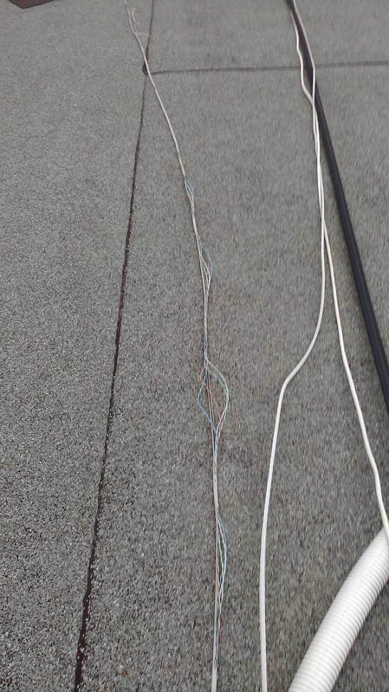

IMG_20160217_151830 (1).jpg (255.3 KiB) Zobrazeno 3585 x
outdoor kabel :)
