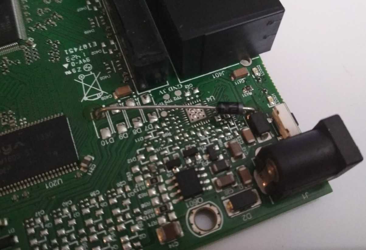

Třeba obyčejná RB750-ka s jednou nebo všemi čtyřmi diodami po koruně. Tak lze jednoduše udělat ze všech dírek POE IN nebo OUT. mpcz, 31.10.2018
mpcz píše: Třeba obyčejná RB750-ka s jednou nebo všemi čtyřmi diodami po koruně. Tak lze jednoduše udělat ze všech dírek POE IN nebo OUT. mpcz, 31.10.2018
Mam to chapat tak, ze 750 a 750UP ma rovnaky plosak, len 750ka nema niektore "poe" suciastky? Tie 4 plosky na diody su riesene tak, ze kazda dioda je pre dany port?
kadlcikales
Příspěvky: 164
Příspěvekod kadlcikales » 7 years ago
Gemb píše:
Ano, plošák je stejný jen chybí spínání z administrace jinak jsou tam také diody takže doletuješ diodu a máš poe mám to i u RB751 https://goo.gl/images/rusLxy (nepoužívají diody ale doporučuji použít) , ano každá dioda spíná jeden port.
Nevím, jestli jsem ten úmysl správně pochopil, ale toto řešení se mi moc nepozdává. Ty diody jsou vysoce žádoucí, nejen doporučené. Pokud nejsou, tak všechny zdroje od klientů (třeba i s různým jmenovitým napětím) jsou tak spojeny paralelně a to není dobře. Např. při poruše výstupního kondenzátoru u jednoho klienta nebo dokonce zkratu na jeho UTP vedení dojde ke zkratu na všech ostatních napáječích. Ještě malý detail, tu přidanou diodu je lepší připojit až na katodu té původní SMD (na konci diody označená proužkem), neubereme zbytečně cca 0,3-0,7 Voltu pro RB, což může mít vliv při napájení z 12V AKU, která mele z posledního. Při napájení z adaptérů 24V je vliv minimální. (A lepší se to pájí). mpcz, 1.nov.2018
