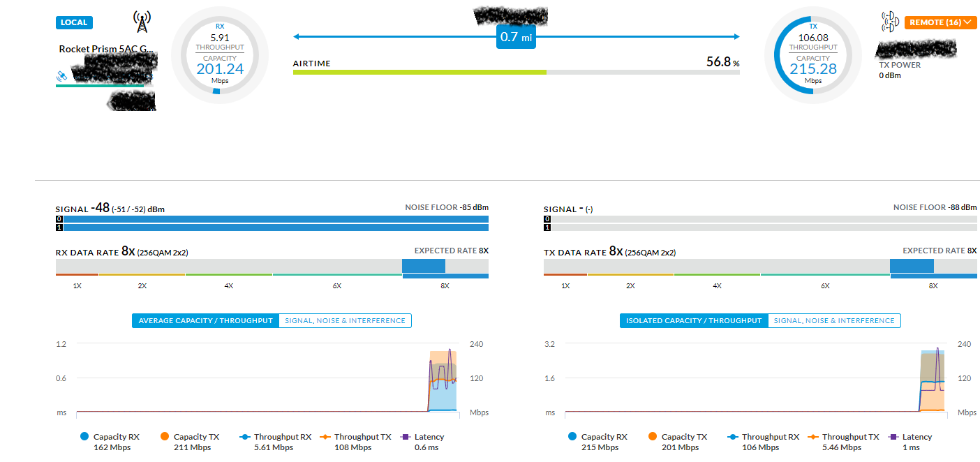

Strana u klienta prestala ukazovat signal :D
