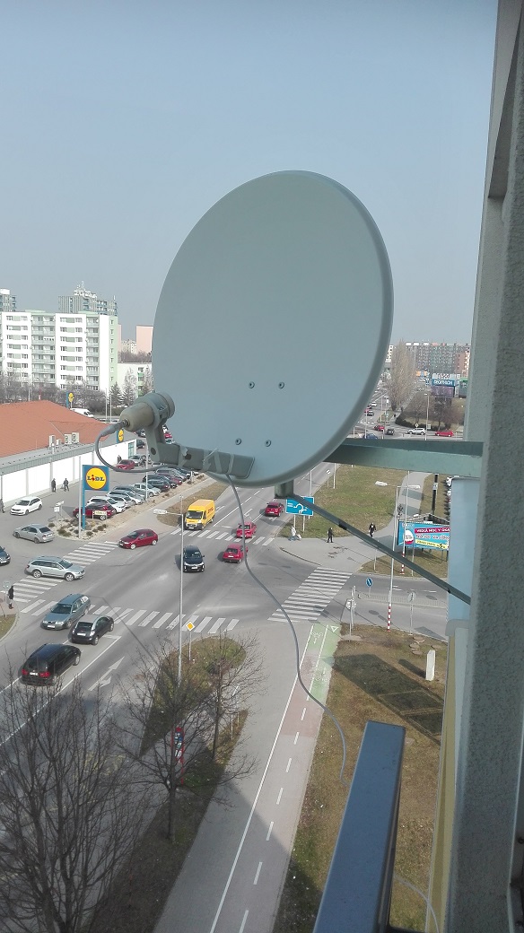

Servis po vetroch :D To je tak ked vam takto byvaly technik namontuje parabolu na 5 poschodi na T50 konzolu a este aj na zateplenu stenu, ako bonus len 16cm sroby....
Gemb píše:Servis po vetroch :D To je tak ked vam takto byvaly technik namontuje parabolu na 5 poschodi na T50 konzolu a este aj na zateplenu stenu, ako bonus len 16cm sroby....
co ten indoor kabel.... hnus.
KoZLiCeK píše:
Ano vyzera to ako indoor kabel ale je to taky univerzal, ze vonku vydrzi....overene rokmi.( konkretne je to znacka Amphenol, toto iste pouziva aj UPC ) Su biele aj take lacaky hlinikove ale ver mi, ze tento nieje.
Okrem toho pokial by si robil dotovane instalacie pre skylink, digi a inych tak by si pochopil preco sa dava indoor koaxial aj von. Dneska to neni o kvalite....to uz davno neni, dneska je to o tom, nazbierat co najviac klientov a zapojit ich co najlacnejsie. Uplny lacak indoor koax stoji pod 10 centov za meter :D Ludi sa opytas co chcu a ked chcu aby bola instalacia za 0€ tak musi ist lacak, ked zaplatia par drobnych das im lepsie....

sorry ale kabelaz vzdy uctuju at je to sat nebo telefon ci ethernet a pokud je to venku jedine kabel na ven,ale asi jiny kraj a jiny mrav.
Nechapes pojem dotovana instalacia ? Proste su urcene veci ktore patria do instalacie. Takato instalacia je za 0€. Ak ponuknem zakaznikovi kvalitnejsie veci ktore budu stat tolko a tolko a on to odsuhlasi tak mu to tam nainstalujem, ale ak to nechce chce len to co si vypytal a hlavne zadarmo budes mu to nutit ? Nech ma lacak a co....za 2 roky ho pojdes vymenit....zaplati si az potom :D Staci si pozriet oficialny popis montaze skylink/digi a zistis...to iste je s ludmi ktori si myslia, ze pri instalacii zdarma mu postavis stoziar, kupis prechodovu skridlu a zakablujes cely dom :D

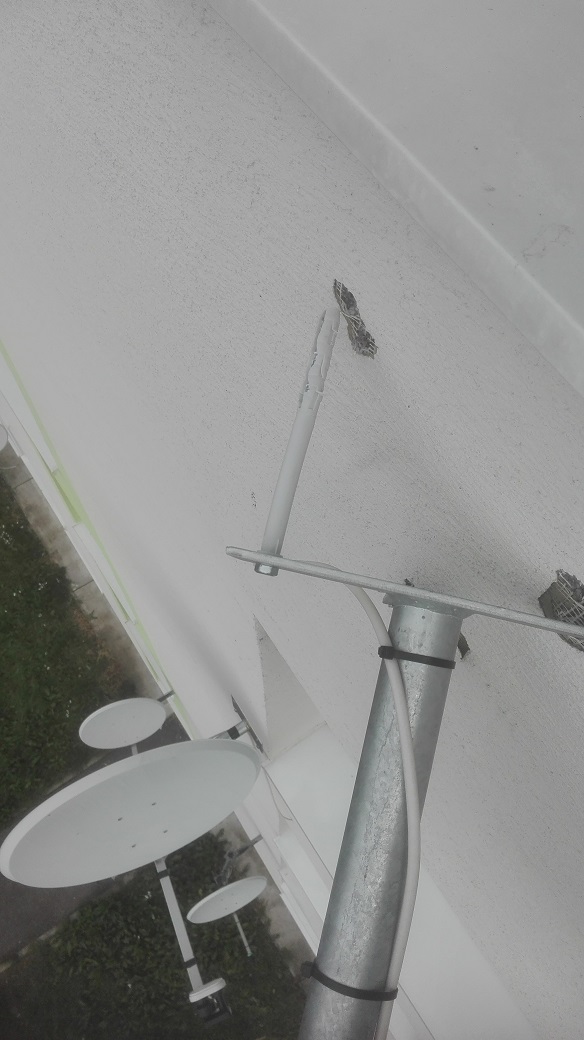

Pozri sa na toto, toto zakaznik vyprodukoval sam. Hlavne, ze to bolo lacne....to iste ludia cakaju od dotovanej instalacie, co najlacnejsie a hlavne, ze to ide...nikto neriesi pohlad do buducnosti. Do tej paraboly ma zapojenu klasicku ucasnicku snuru na DVB-T a cez redukcie na Fko :D To, ze je to 50cm parabola s plastovym k*k*t*m v predu asi na bezny satelit nestaci...

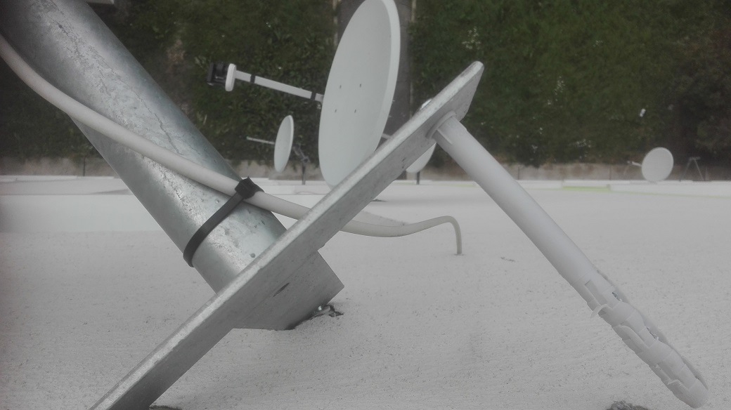

Náhodou, tyhle 57cm paraboly zas tak uplně špatný nebyly, v kombinaci s dobrým LNB z nich lezl signál srovnatelný 80cm parabolama. Ale možná to bylo tím, že když mi přišli 80ky, tak jich bylo na paletě třeba i 100, přičemž ty spodní se nedali použít, protože byly skoro rovný. Tyhle 57 byly o dost lehčí a tak se tolik nedeformovali. Na FreeSAT jsem jich namontoval několik set, stejně jako těch 80cm.
the.max píše:Náhodou, tyhle 57cm paraboly zas tak uplně špatný nebyly, v kombinaci s dobrým LNB z nich lezl signál srovnatelný 80cm parabolama. Ale možná to bylo tím, že když mi přišli 80ky, tak jich bylo na paletě třeba i 100, přičemž ty spodní se nedali použít, protože byly skoro rovný. Tyhle 57 byly o dost lehčí a tak se tolik nedeformovali.
Zalezi od konkretnych kusov....niektore 80cm su uplny chliev a signal je taky ako na 60cm parabole a mozes robit co chces. Avsak za normalnych podmienok mam s A3 12070 H pri normalnom pocasi MER 15.8 - 16.2dB na 80cm parabole a na 60cm mam MER max 13.5dB. Za normalneho pocasia ziadny rozdiel, celkovo mas rozdiel len v rezerve signalu. Ked na tom zostane sneh tak nejde ani jedna :D

Antena na antene :D :D :D Zemnenie konkurencie aka len zahacknute ocko :D

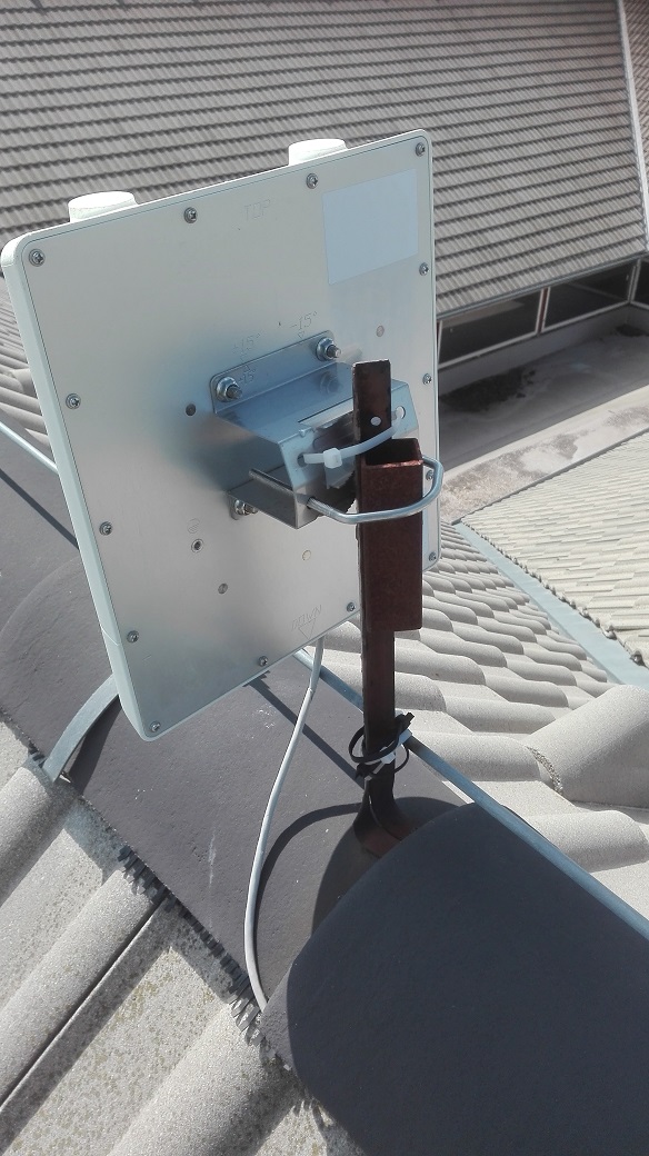

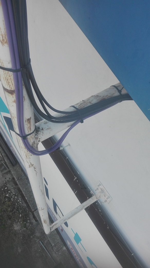

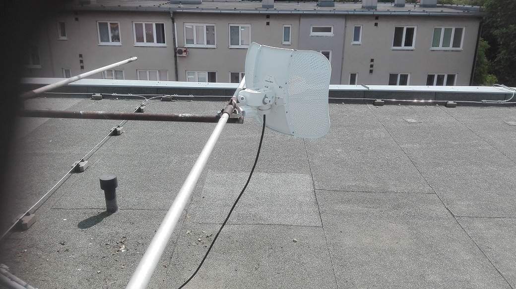

Antena LTE 3.7GHz - indoorak uplne rozpadnuty a antena co drzi silou vole. ALe je to lacne a to je podstatne....
Fialove kable na sajte? Neni problem :D Sajt najvacsieho wispa u nas na sk.
