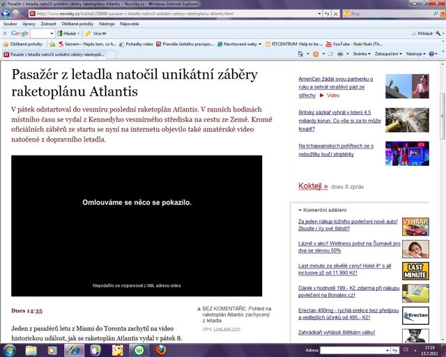

miract
Ahoj, resim ted u jednoho klienta nasledujici problem. Ma PC s Win7 a neprehrava mu na PC videa na seznamu. Zkousel jsem 3 prohlizece, preinstalovat flash player. Nepomaha nic. Vzdy to skonci hlaskou:
Nema nejake prilis drsne omezeni pres osobni firewall ci podobnej software ? :mrgreen:
ano toto se stává když se používá proxy, ale vůbec nevím proč

Seznam ty videa u sebe bere přes stream.cz, že?
Pak je to tím, že na to používají kapánek neobvyklý port, tuším TCP/1935, který ve všech slušně nastavených proxinách bývá v základu zaříznut a asi i případně ohňozdích.
miract
Zadnou proxy na siti nemame. Me doma to jede normalne(WinXP). Jeste me v souvislosti s tim firewallem napadl antivir. Ma tam Nortona..

Otázka je jaká edice Nortonu, může mít v sobě nějaké blokovátko (internet security nebo 360 verze). I když ten TCP 1935 snad mohl pouštět, on je to v podstatě defualt Flashový port pro streamování. Pak ještě teoreticky existence nějakého QoSovátka v síti a co s tím portem 1935 dělá. Ale to by mu mohlo jít aspoň někdy nebo by brblali i ostatní, pokud je ten port udušen.
miract
Potom by to jeste mohl delat domaci router tplink-741, ale tech jsou na siti taky mraky a nikdo jiny si nestezuje. Vidim to na toho nortona.
Ten TP-Link ja jako router ? Ma pusten FW ? A u nej na PC zkus vypnout ty Nortony a tak uvidis ... :wink:
miract
Ja si hlavne vezmu svuj notebook: Jsem sel jen kolem a odchytil si me, ze mu nejdou videa. :)
