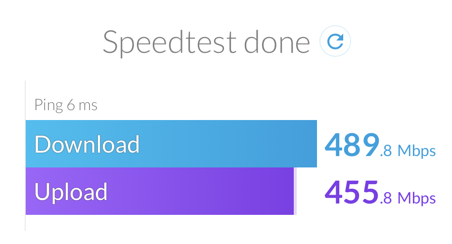

Matess píše:mate nekdo ax hardware v notebooku? budete zkouset novy Archer AX10?
Ahoj, na ntb. mám jen poslední jablečné AC, ale přijde mi, že úplně špatně to neběhá, ale taky by mě zajímal test oproti ax klientovi.
Co to nyní 5 minut zkouším, tak po wifi mám nyní dost PL. je zajímavé, že nikoliv pod zátěží, ale spíše když netestuji.
Oproti C6 po wifi odhadem tak cca 30% nárůst propustnosti.

Julian píše:
R
TP-Link Archer C7, wlan karta intel ax200 = 550Mbps v ac. Ono asi nejvíc záleží kam měříte. Já používám poslední dobou jen fast.com nebo iperf.
