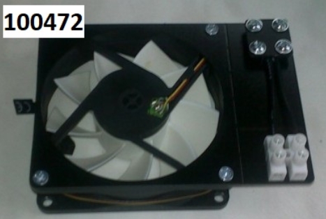

V menších bednách používám jednoduché řešení modulu ventilátoru s termostatem na 50 stupňů. Funguje to spolehlivě i když je jasné, že bimetaly už dnes nejsou v módě ... mpcz, 25jun2019

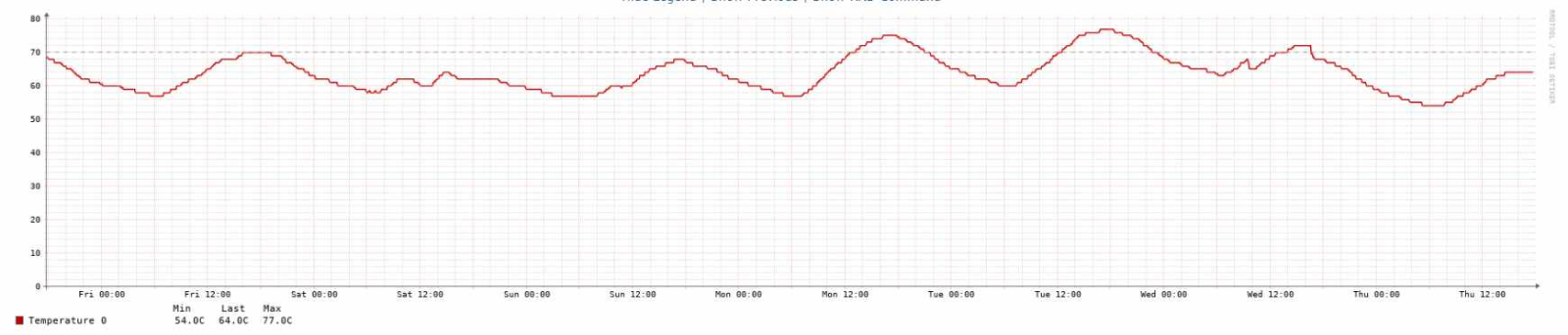

Jeden z extrémů: cihlová bytovka z 50. let s plechovou střechou kam se slunce opírá celý den. Pod střechou se dělá 60C+ a v rozvaděči peklo. Pondělí a úterý začaly pařáky a PoE switch od mikrotiku šplhal až na 77C, ADčko jakbysmet. Ve středu doplněný ventilátor, který tlačí do rozvaděče vzduch, i když teda horký a ze switche sundaný horní dekl. Díky cirkulaci tohoto horkého vzduchu se switch i ve středu, kdy bylo největší peklo, dokázal ohřát "pouze" na 67C, jinak by šel jistě přes 80C. Rozvaděč ven nemůže a větrání půdy je taky scifi. Jak dlouho vydrží switch, zdroj a baterie? Uvidíme.
kolik let se to tam již takto griluje?
ADčko asi 5 let s původním RB450G. Vyměněno letos za switch, takže první léto.
tak to je dobré že to adčko drží tak dlouho v tomto....
Proto jsem už několikrát psal, že ADčka jsou v pohodě a fungují ;-) I když někteří tvrdí, že ne.

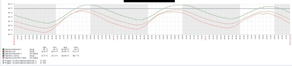

ale kde mame pokope aj mk aj ad aj baterku v jednej krabice a mame tam lan na monitorovanie ze sa na mto endalo dat inde a krabica stale tvrdo zavreta ziadne vetranie tak teplota sa takto hybe:
uvidime dokedy to baterky vydrzia lebo tie su tam zatial len prvy rok... ale uz uvazujeme ze tam dame asi nejaky ventilator s prachovym filtrom a bude sa zopinat ked to stupne nad 50 bo nad tych 50 uz mi to pride aj pre baterky zabijak ad ta veru znesie ale tie baterky robia svoje...
Moja otazka co ma najviac trapi nexplodovala vam takto niekomu baterka v racku v takomto teple?
ci nahodou z toho nemoze vzniknut poziar?
