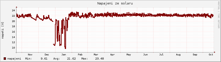

Ročný graf.
Dnešný graf je vidno že batérie už o 12 boli plne nabite
máš nějaký vysvětlení toho mezi lednem a únorem tohoto roku? Přes léto se to matlá kolem 12-12,5V ale v leden/únor to během 1-2 tejdnů vystoupá na roční maximum z ročního minima!! ono je to celí hnutý když za jeden den tam máš rozlet napětí 11.8-13.7 což je téměř vybito/nabito.
Tim ti to nechci hanit, jenom je to divný.

Asi hodně foukalo. Má tam ještě tu vrtuli.
to by muselo foukat skoro 29 dní nepřetržítě na plno bez odběru aby to natřískalo 480Ah na 12V.

hapi píše:máš nějaký vysvětlení toho mezi lednem a únorem tohoto roku? Přes léto se to matlá kolem 12-12,5V ale v leden/únor to během 1-2 tejdnů vystoupá na roční maximum z ročního minima!! ono je to celí hnutý když za jeden den tam máš rozlet napětí 11.8-13.7 což je téměř vybito/nabito.
Ahoj
Bolo to spôsobené zatečením vody do rozvodnej krabice zo stupňom krytia IP67 ktorá spájala dve solárne články.
aha, tak to pak jo. I tak je to docela na takový dimenzování jen tak tak.
