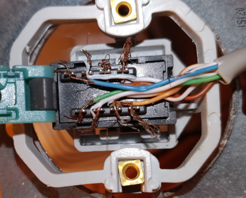

Aneb proč mi občas nefunguje v přízemí wifina, vždyť je přeci připojená kabelem. Z těch domácích rozvodů se mi chce občas brečet :(
