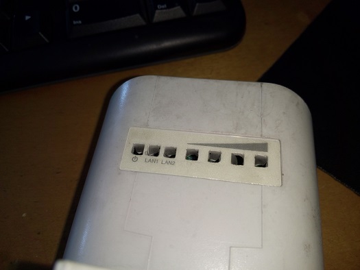

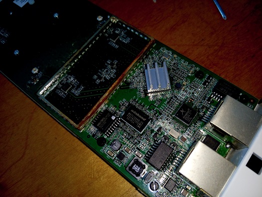

... pre lešie chladenie jednotky odporúčame prederaviť otvory pre indikačné LED diódy na zadnej vrchnej strane jednotky...
Nie, neberte to ako návod :D Toto technik doniesol z bodu po výmene za novú anténu. Stará sa včera počas búrky odporúčala. Evidentne to ale bolo dhlšie...
Bezna vec...ci NS 5 alebo M5 na oboch bol tento problem po rokoch :)

Klasika, řekl bych nejčastější příčina úmrtí všech zařízení typu NanoStation, pravda M2/M5 takto odchází více než původní NS2/NS5 a 5AC jsou stále příliš mladé.
Si vis pacem, para bellum.

Aspon bylo odhaleno "kurvitko" instalovane v techto zarizenich :)

Nám se zase stalo že ty díry na diodky byly rozklovaný od ptáků, netušim co tam hledali no :wink:😂

My si toho všimli náhodou při předělávce dvou zákazníků na AC, že dvě NS M5 z jedné série instalované ve stejný den na sousední domy byli jedna v pořádku a jedna zatečená. Zkus hádat, která byla před oknem a zákazníkovi vadila světýlka, takže se musela přelepit. :D
