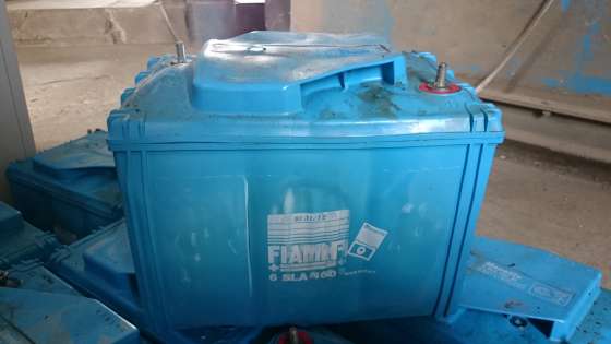

cetin jede baterky dokud jsou vcelku :) likvidovali btsku a tohle z ni tahali ven :)
Tie mali tak +10 rokov snad ?

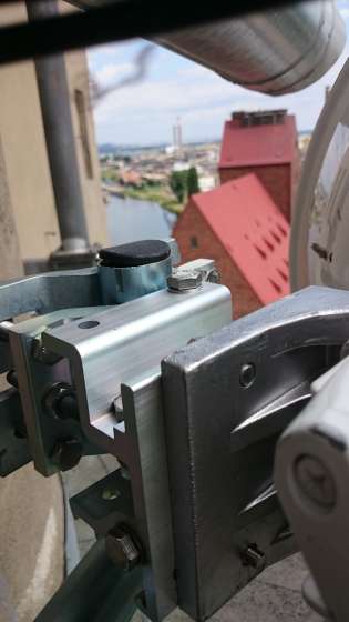

To je tak kdyz uz mas na summita ale nezbyde ti na poradnej drzak , tak se to praske na zabradli ... antena 60 cm umisteno an sile kde je slusnej pruvan ... i v lehkem vanku se to klepalo jak osika ... no co starneti standart montaz :(
UPC dokonce jede na baterky, kterejm chybí vršek, jsou bez kyseliny a dají se zpočítat elektrody :-D Fotku jsem ale asi před třema tejdnama smazal. Pravda, byl to jen optickej převodník z optiky na metaliku (koaxy) pro kabelovku.

ppp76 píše:cetin jede baterky dokud jsou vcelku :) likvidovali btsku a tohle z ni tahali ven :)
Mno ty starý fianky jsou ještě na hodně mistech. Většinou už praskly. Výroba těch baterek je převážně před rokem 2000,- na nedůležitých rsu a site na to provoz sere pokud to je céčko tak dvakrat.
