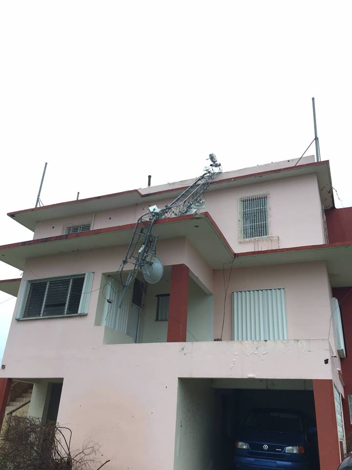

Tak to je hodně slušný! Vidím dobře, že to ohlo tu kovovou tyč jak párátko??? Dá se vůbec nějaká taková záležitost reklamovat (u výrobce/dodavatele) nebo je to zcela jen na tom dotyčném montérovi, co ten stožár instaloval?
::RouterLEGOboard::
Reklamovat jako co? Neadekvátní trubku k ploše antén? Po montérovi to chtít můžou jednou, pak bude chtít na vše statickej posudek :smile:.

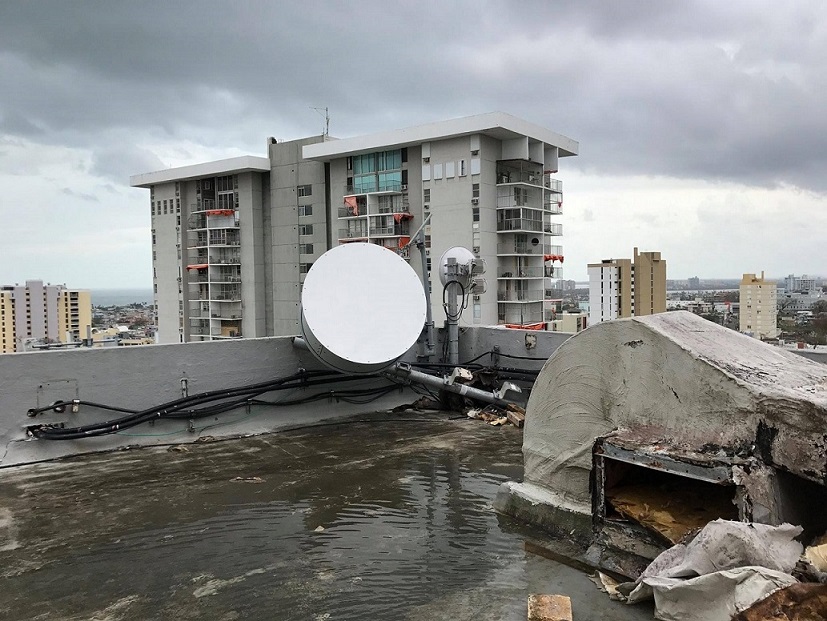

Ty instalace mají nějaký společný jmenovatel? Ve dvou případech tam stožárek byl "vyložený" pomocí dlouhých šroubů (první a pátá fotka...). To bych tedy nevymyslel.
Ty instalace mají společný jmenovatel - Hurikán. A nevím jestli někdo píše statické posudky na Hurikán? :)
USA
Na hurikán bych to nesváděl. Tam kde je vidět způsob ukotvení, je vždy na první pohled jasné, proč to uletělo...
A ty znáš rychlosti větru při kterém to odlítalo. Antény neupadly a ty jsou myslím do 180km/h max. Kdyby to bylo dělané na 200km/h tak to musí vydržet. Teoreticky by to na to mělo mít statickej posudek. To je jako říct, spadl mrakodrap. Proč, protože hurikán. Když je to stavěno na 250km/h, tak to musí vydržet.
Upřímně mi to nepřijde nějak super přidělané. To to kotvíme dalekovíc a to tu hurikán nikdy bejt nemůže. Takže spíš jedno společné, hurikán a špatné ukotvení.

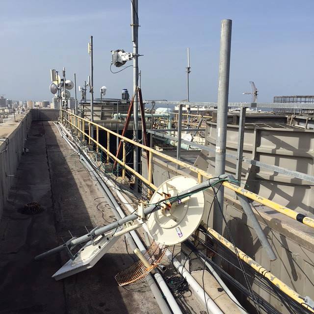

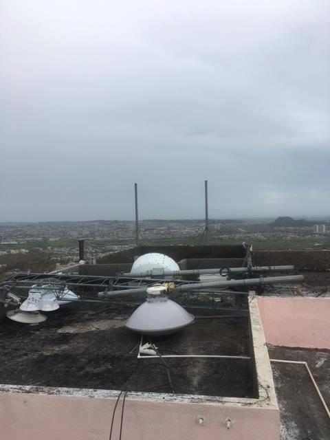

obr. 1 ta instalace byla bastl ani nemuselo foukat...

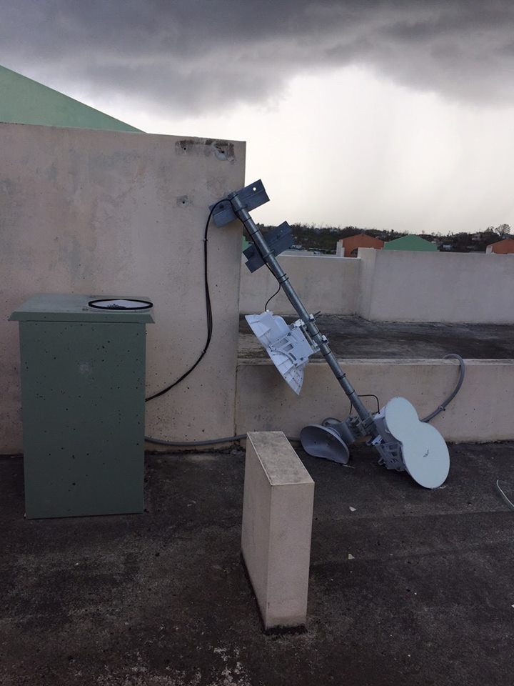

poslední obrázek je asi skandál to je roura spojená na rouru pomocí třmenu na sektoru? WTF :D
jinak ano když přijde hurikán a podobný živel tak žádné statické posudky nic nezachrání....
Kart
Příspěvky: 246
okoun píše:poslední obrázek je asi skandál to je roura spojená na rouru pomocí třmenu na sektoru? WTF :D
To si nemyslim. Zrovna toto je pekna instalace. Proste pravy stozar sletel primo na ten pravy ktery zustal stat...
Jinak zachranit to muze akorat tak pojistovna, ale tu praci asi nikdo a nic...
Kart píše:
aha tak to asi bude tak, byl to trochu optickej klam :D
Kart píše:Zrovna toto je pekna instalace.
Co je na té instalaci pěkného ? Uchycení toho levého stožáru nějakou svorkou do lišty nebude nic extra pevného. Je to možná nějaké řešení na ukotvení potrubí... ale určitě ne na stožár s těžkými anténami a velkou návětrnou plochou. I ty kabely obtočené kolem stožáru nejsou nic moc (pokud tedy stožárem několikrát neotočil vítr...)
