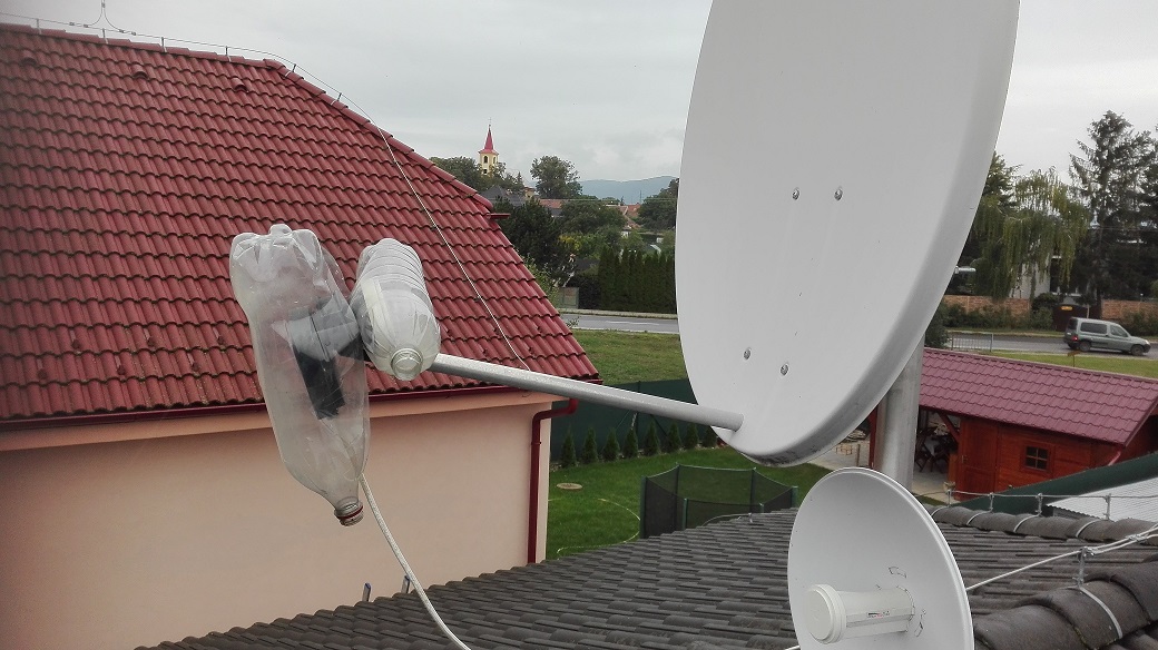

Tomu se říká dvojnásobně venkovní lama provedení :) Někteří lidou jsou fakt paka, pod tou petkou se pak drží zbytečně vlhkost.
Kazdy technik asi robi inak :laughing:
hlavně že jim to asi dobře funguje :D

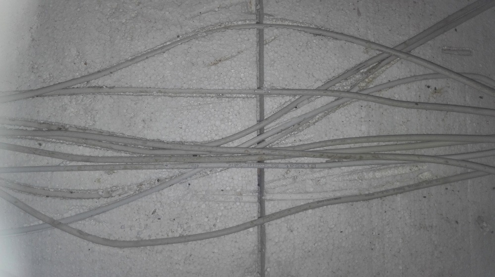

Videl niekto takto zatavene kable na povale bytovky ? Rozmyslam ako je to vobec mozne.

tak evidentne to jde... i kdyz mi to prijde divny na vnitrni kabel... ze by se protavil provoze ethernetu. To spise chemicka reakce nejakeho prvku obalu.
A nebo nekdo po tom zivi na dost dlouhou streku dost nenapapkany zarizeni, i kdyz tomu se mi moc verit nechce.

Su to kable konkurencie, z kazdeho bytu ide na povalu ethernet do rozvadzaca kde maju asi switch. V tejto spleti su aj spolocne koaxialy zo satelitu, tiez zatavene. Celu povalu maju vylozenu 10cm polystyrenom a toto je vysledok celej trasy. Vsade je to takto zatavene...

Řekl bych, že je to schválně, ale nevím, kdo by to udělal tak klikatě.
Buďto změkčovadla v PVC izolaci kabelu reagují s polystyrenem a nebo se ty kabely hřejí... ale to by byla popálená i izolace kabelů a nebylo by to takové rovnoměrné (kabel netopí celý ale jen bodově v místech, kde se pár uvnitř vyloženě dotýká pláště...

tipuju to na reakci nektere slozky buzirky s polystyrenem ;-) mel jsem i utp kabel, co kdyz na nej naprselo, tak byla trava pod tim zluta ..

Je to reakce změkčovadla. Něco jako toulen nebo ředidlo. Některé čínské kabely smrdí jak bolavá noha, naštěstí s nimi nepracujeme.

Este k tym zarezanym kablom v polystyrene. Myslim ze mozme byt radi ze to neni opacne. Horsie bude ked za zacne polystyren zarezavat do kablov :D
