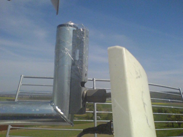

Kdyz uz jsme u tech drzaku...
Asi tak 10 let stara fotka(proto ta kvalita), jeden rychly muj testovaci spoj
